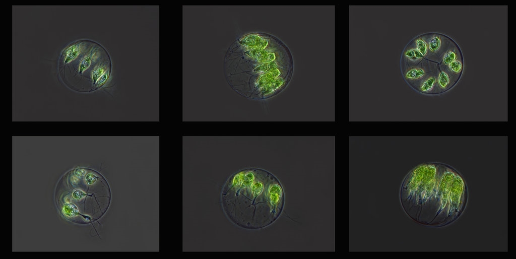

nachdem ich mit der großen Unterstützung durch die Beiträge hier im Forum am Sonntag auf der Ruine Lindelbrunn war, zeige ich meine Ausbeute, die ich bis heute fotografiert habe. St. pluvialis ist für mich ein sehr schweres Objekt zu fotografieren, da Sie kugelrund ist und meine Objektive nicht so viel Tiefenschärfe hergeben.
Die Phasenkontrastaufnahmen sind mit dem 60er gemacht außer die Haematococcus pluvialis, diese ist mit dem 100er gemacht.
Meine Bilder sind aus wenigen Aufnahmen  (4-8) gestackt.
Die Faszination der Alge ist dadurch noch nicht eingefangen, ich übe noch.
lg
Siegfried
Hallo Anne
Eine faszinierende Alge gekonnt auf den Foto's dokumentiert.
Sehr schön.
Die St. pluvialis wird es hier im Thüringer Wald zwar nicht geben,
aber Haematococcus pluvialis werde ich auch mal versuchen abzulichten.
Gruß von Siegfried

Hallo Anne,
da hat sich der Ausflug nach Lindelbrunn ja wirklich gelohnt. Schöne Aufnahmen! Vor allem das erste (vermutlich gestackte) Bild zeigt sehr schön und plastisch, wie sich die einzelnen Algen mit ihren Ausläufern an der Wand der Gallerthülle verankern. Ganz ausgezeichnet, tolles Bild!
Das letzte Bild dürfte eine H. pluvialis sein, ich bezweifle, dass Stephanosphaera jemals so viel Karotin-Pigment ansammelt, wie hier zu sehen ist.

    Hallo Anne,
    meinen Glückwunsch zu dem schönen Fund und den gelungenen Fotos. Wahrlich ein fotogenes Objekt! Ich bin mir jedoch nicht sicher, was man auf Deinem zweiten Foto sieht. Ist das eine apikale Ansicht der Zellen oder ist es ein Vermehrungsstadium?
    Schönen Abend!

    Hallo Martin,
    dankeschön!
    Ich denke Bild 2 ist in " Friederike Wawrik, Lothar Sandmann (1984), Abb. d, Seite 248" beschrieben, ein knospendes Entwicklungsstadium.
    Ich habe dies so sehr häufig gefunden. Das Phasenkontrastbild in der unteren Reihe links entspricht der Ansicht von der Seite.
    lg
    bewie
    tja, die einzelligen mobilen Formen von Stephanosphaera - ob es die wirklich gibt? Ich habe sie noch nie gesehen. Und was ich dazu in der Literatur gefunden habe, ist ziemlich vage und nicht wirklich überzeugend. Aber auch zu den Aplanosporen habe ich nichts Überzeugendes gefunden und gesehen habe ich bisher - ebenso wie Jochen - auch noch keine. Es sei denn, sie sehen genauso aus wie die Aplanosporen von Haematococcus. Im Bodensatz von Haematococcus-Ansätzen findet man immer massenhaft encystierte Formen, mal mehr mal weniger stark mit Karotinoiden beladen. Im Bodensatz von Stephanosphaera-Ansätzen habe ich bisher immer nur schattenhaft wirkende zugrunde gegangene Kolonien entdeckt. Es sei, es waren auch Haematococcen mit im Ansatz, dann waren am Boden auch die bekannten Aplanosporen von Haematococcus.
    Vielleicht kennt sich hier jemand noch besser in der Literatur aus und kann uns weiterhelfen? Vielleicht kann man sich aber auch noch Sporen verdienen, wenn man die Bildung von Aplanosporen und die Revitalisierung zur mobilen Form mal genauer untersucht und dokumentiert.
    @ Martin: Das Bild 2 sieht man immer, wenn man eine relativ junge Kolonie strikt basal oder apikal mit mittigem Fokus betrachtet. Wäre es ein vegetatives Vermehrungsstadium, würdest du bei apikaler Ansicht Teilungsfurchen in den 8 Algen sehen, denn die Teilung läuft bei Stephanosphaera längs und synchron bei allen Algen der Kolonie.

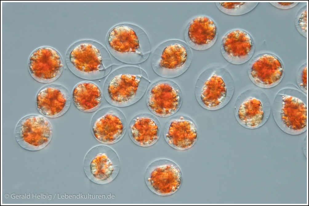

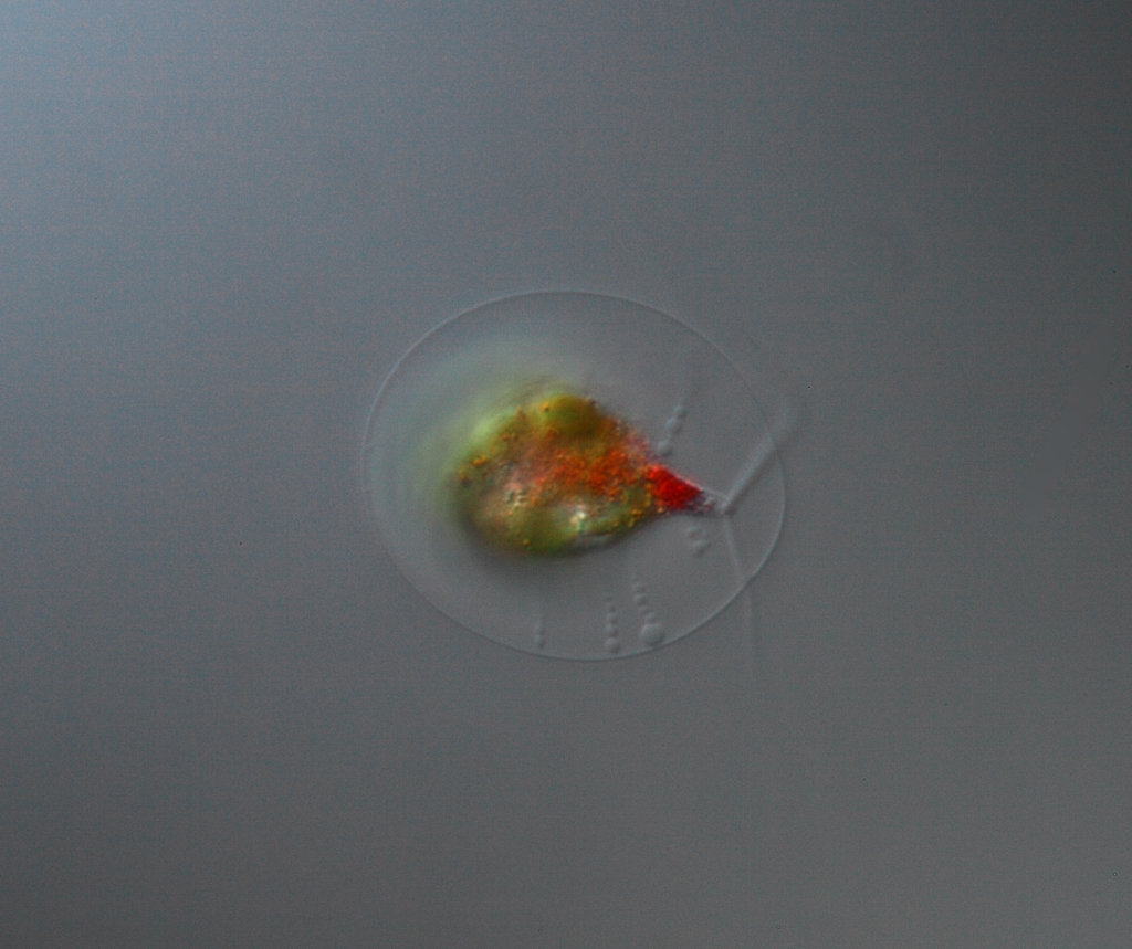

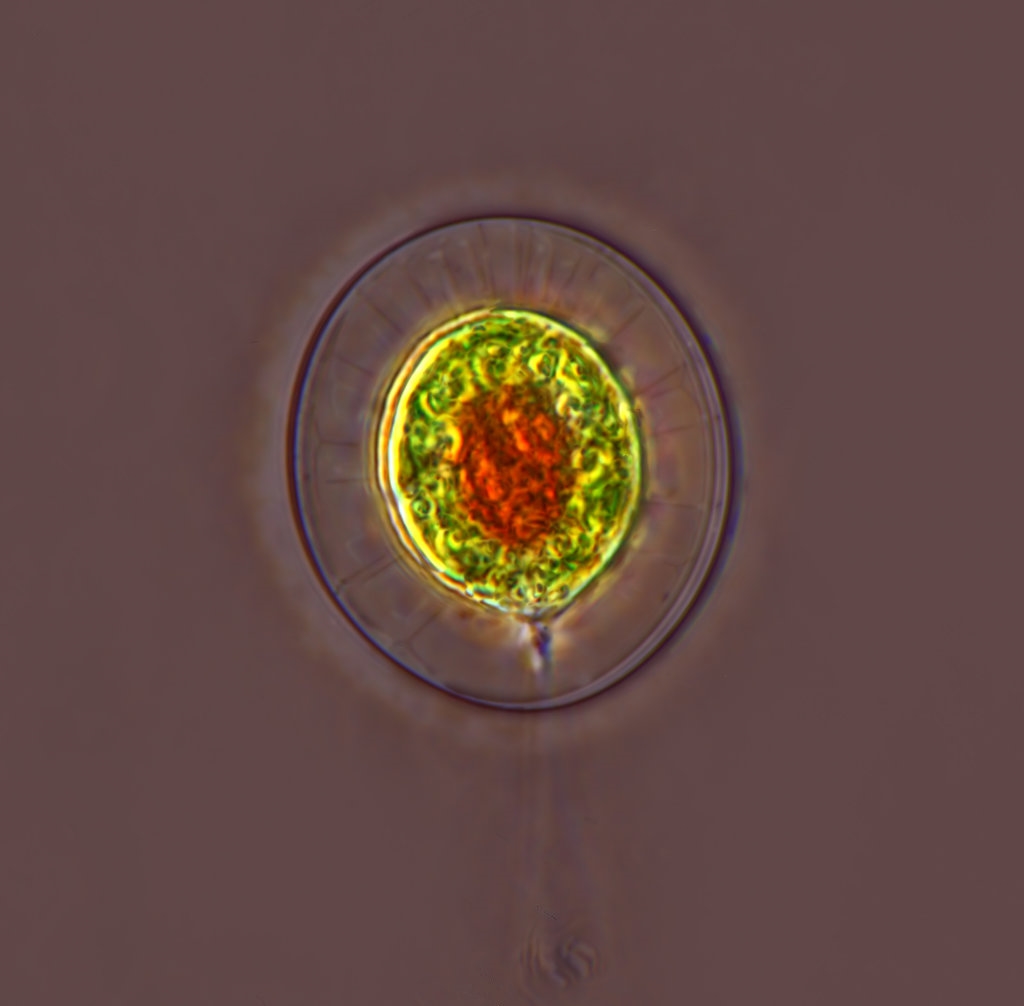

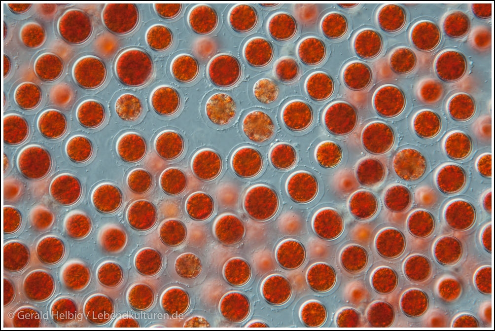

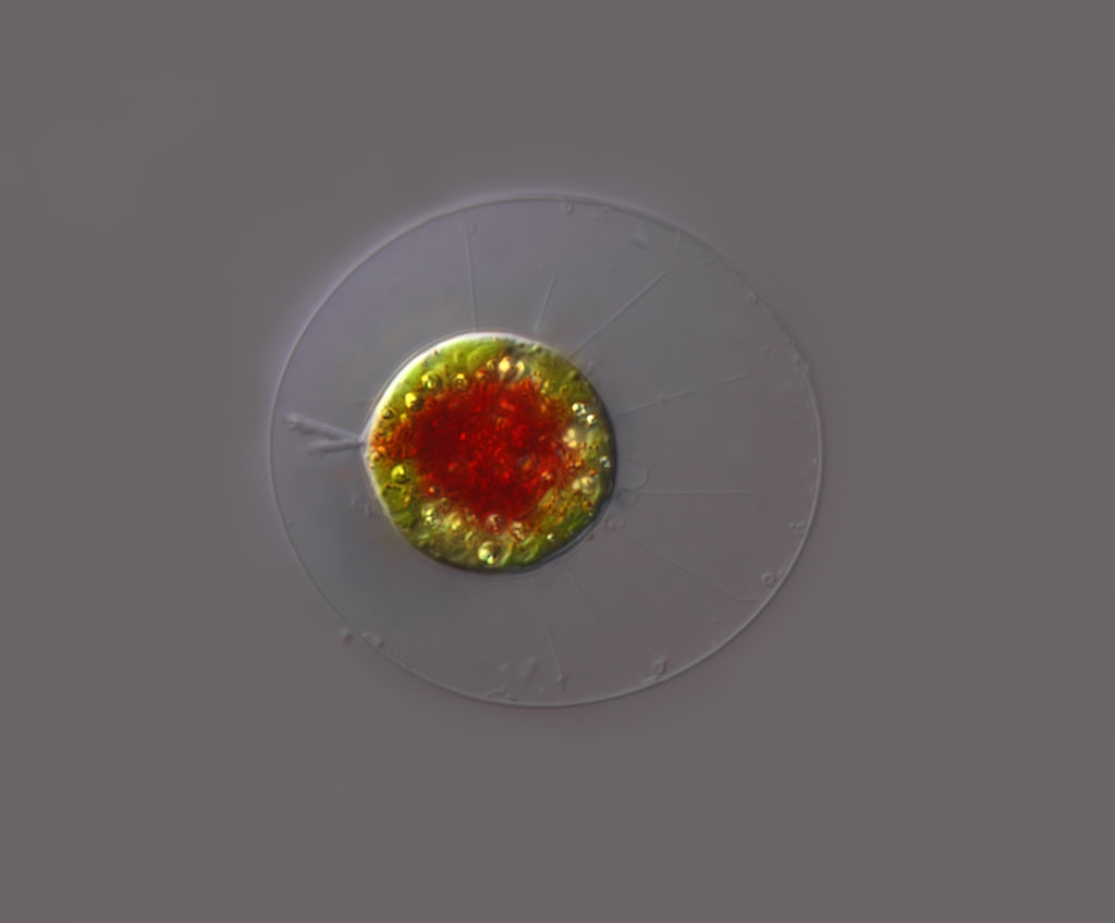

    Hallo Jochen,
    hier ein paar Bilder von Stephanosphaera pluvialis aus meinen eingliedrigen Kulturen. Ich hatte die Alge 2012 gefunden, isoliert (was auf Grund der Größe kein Problem darstellte) und bis Anfang 2020 in Kultur.
    Stephanosphaera pluvialis: Kolonien und Übergangsformen in das Palmellastadium
    Stephanosphaera pluvialis: kurz vor dem Dauerstadium
    Stephanosphaera pluvialis: Aplanosporen

    Somit belegen die Fotos von Gerald einen bisher kaum oder gar nicht dokumentierten Entwicklungszustand von Stephanosphaera.
