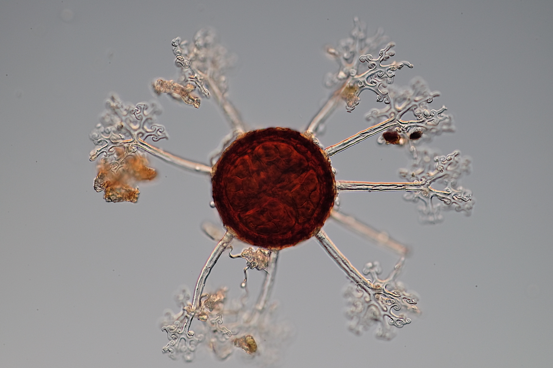

ich habe eine große Handvoll Eichenblätter in einem sauberen Gurkenglas mit Leitungswasser aufgeschwemmt und dieses durch ein feines Sieb gegossen (Maschenweite um 100µm) und dann den sich in den Ecken sammelnden "Dreck" mit einer Pipette aufgenommen und mikroskopiert. Da waren gleich mehrere schöne Kleistothecien des Eichen-Mehltaues Microsphaera alphitoides in der Probe. Nachahmung empfohlen!
Foto: Stack mit PICOLAY aus 80 Einzelaufnahmen.

Bin gerade total überrascht- das ist ja richtig hübsch - damit hätte ich nicht gerechnet👌
Alex H.
Hallo Gerd,
eine sehr schöne Aufnahme, und ein spannendes Objekt! Vielen Dank fürs Zeigen!
Alex

Hallo Gerd,
ich kann mich nur anschließen.
Sehr schöne und interessante Aufnahme.
Gratuliere.

Hallo Gerd
Gute Idee, sehr gut umgesetzt und
klasse abgelichtet.
Deine Empfehlung greife ich begeistert auf.
  Gruß von Siegfried

Hallo Gerd,
auch ich kann mich nur dem Lob der anderen Leser anschließen, eine sehr schöne filigrane Aufnahme! Ich denke, ich werde Dein Rezept auch ausprobieren.
Werner
Hallo liebe "Nachahmer",
ich hoffe ich hatte nicht einfach nur Glück. Schließlich kann man ja nicht davon ausgehen, dass jede Eiche betroffen ist. Deshalb würde ich mich über Rückmeldungen sehr freuen.
Übrigens hatte ich ganz frisch vom Baum gefallene Blätter verwendet, die kaum mit dem Boden in Berührung gekommen waren, denn ich hatte auch noch etwas anderes gesucht, was ich nicht gefunden habe: Bärtierchen. In einem vorhergehenden Versuch hatte ich einfach Blätter vom Waldboden aufgesammelt, von denen ich nicht wußte, wie langes sie dort schon lagen. Da war alles drin, was ich aus dem Moos kannte: Bärtierchen, Rädertierchen, Schalenamöben, Nematoden, Wimmperntiere. Ich wollte wissen, ob das auch alles schon auf dem Baum zwischen den Blättern war, aber all das konnte ich beim zweiten Mal nicht finden, als ich den vom Wind herabfallenden Eichenblätter nachgelaufen bin und sie praktisch aus der Luft aufgefangen haben, die Nachrichten aus der Baumkrone. Das möchte ich aber nächstes Jahr unbedingt wiederholen, wenn wieder die Blätter fallen, denn so ewig können die beim ersten Mal auch noch nicht dagelegen haben. War aber auch ein Buchen-Eichen-Mischwald. Die Buchenblätter sind ganz anders als die Eichenblätter: viel behaarter. Vielleicht leben dort auch Bärtierchen in den Baumkronen.

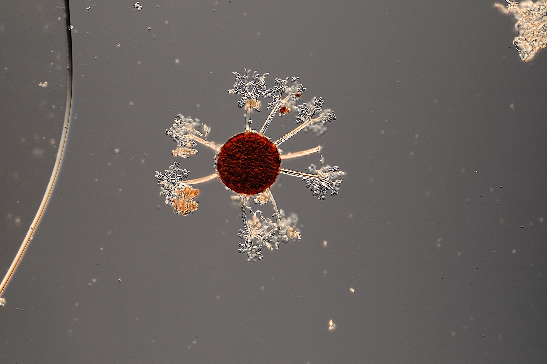

Hallo Gerd,
eine Eiche und deren Blätter waren in Freiberg schnell gefunden, Wasser plus Blätter ging auch schnell und schon war ein Präparat fertig...
Hier 2 Bilder (Einzelbilder!) des Eichenmehltaues. Einmal mit PApo 25/0,65 und dann mit dem WI-PA 50/1,0 - Jenaval-DIK-Blitz.
Viel Spaß beim Anschauen, ich hoffe Du und ihr alle könnt auch mit einem ungestackten Bild leben....
Kurt

Hallo Kurt,
ja, ich denke schon, dass man mit solchen ungestakten Fotos auch leben kann :D .
Schön, dass es bei Dir auch so schnell und sicher funktioniert hat mit dem Eichenblätter-Aufguss! Der Mehltau scheint zumindest im sächsischen Eichenlaub regelmäßig vorzukommen.
Das könnte aber eine andere Art sein, als die auf meinem Foto: Die Anhängsel sind noch verzweigter. Ich hatte solche auch schon gefunden, aber da waren die Anhänge miteinander verworren und so das Ganze nicht so fotogen.
Hallo Gerd,
die Gattung wurde inzwischen zu Erysiphe ,,umgetauft", was aber natürlich nichts an der filigranen Schönheit dieser Fruchtkörper ändert:

Hallo Gerd, Kurt, Heiko,
sehr schöne Aufnahmen, noch dazu perfekt passend zur Weihnachtszeit.
Alex H.

Hallo Kurt,
die teilweise Unschärfe vermittelt bei deinem Bild einen Eindruck von Räumlichkeit. Mir gefällt auch deine Aufnahme sehr gut!
