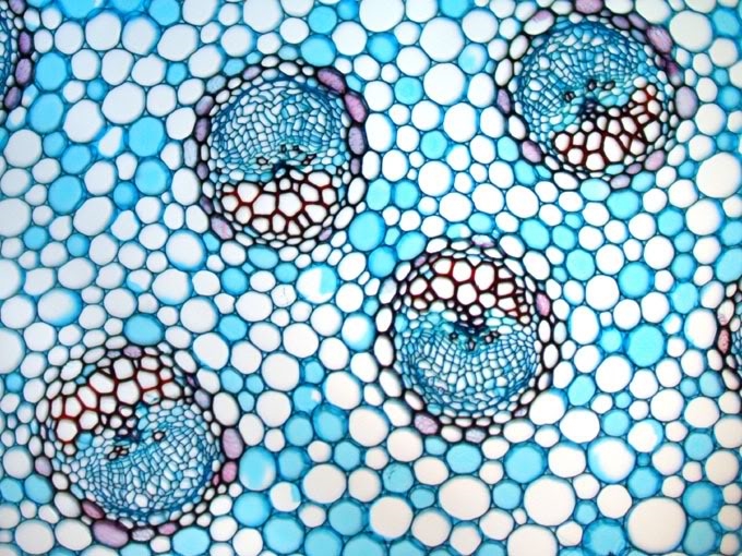

ich habe ein Palmfarn Cycas revoluta, das als Topfpflanze in einem unserer Schulzimmer steht, "bearbeitet" und dabei vom Wedel und vom Blatt Querschnitte erstellt.
Geschnitten wurde mit dem Rasierklingenhalter am Tischmikrotom und als Färbung habe ich die FCA Lösng verwendet.

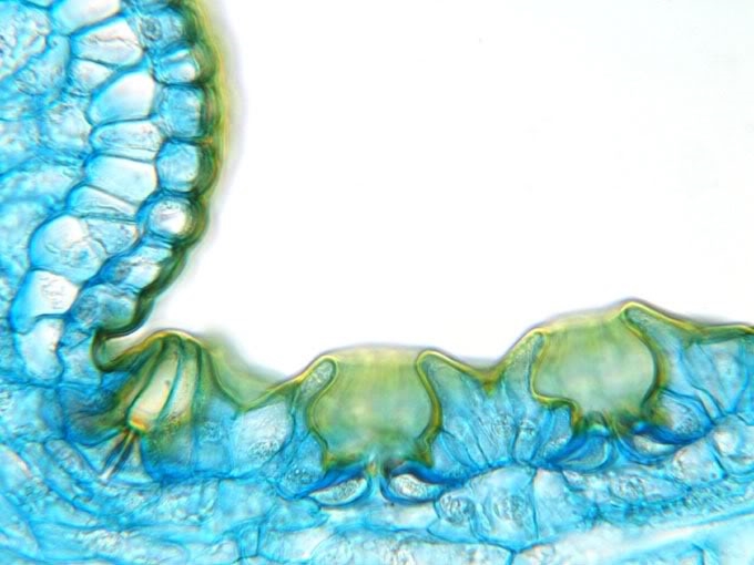

Gezeigt werden als Detailaufnahmen die Leitbündel in der Rippe des Wedels und die Spaltöffnungen am Wedel und am Blatt.
Leitbündel im Wedel, Objektiv 10x
Leitbündel im Wedel, Objektiv 20x
Spaltöffnung am Wedel 20x
Spaltöffnung am Blatt 20x
Spaltöffnung am Blatt 40x

Hallo Arnold,
schöne Schnitte und saubere Färbung.
Kannst Du bitte noch ein Makro eines "Wedels" (?) zeigen und vieleicht die ganze Pflanze?

Hallo Herr Büschlen,
ein sehr schöner Schnitt und sehr klar gefärbt.
Es gibt anscheinend bei den Farnen erstaunliche Unterschiede im Aufbau des Wedels. Könnten Sie netterweise ein Übersichtsbild mit dem ganzen Schnitt zeigen? Ich habe bisher nur Tüpfelfarn geschnitten und das hatte nur 2 Leitbündel.

@ Klaus: Ich werde morgen ein Bild von der Pflanze zeigen. Besten Dank für deine Unterstützung betreffs Fixierung.
@Eckhard Völker: Eine brauchbare Übersicht des ganzen Schnittes konnte ich noch nicht machen. Das 2,5er Objektiv ist eben noch zu gross! Aber ich werde dies noch nachholen.

sehr schöne Präparate und klasse Aufnahmen!
Das letzte Bild mit den Spaltöffnungen in Detail gefällt mir am besten.
