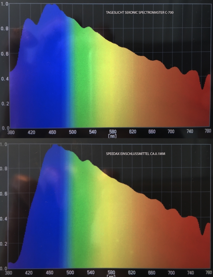

Alfons hat auf Seite 4/Beitrag 7 gezeigt, dass das Mittel UV blockt.

Hallo
hier die nötigen Spektren, oben Tageslicht, unten Speedax.
Ab 420nm kann man gut arbeiten, der Durchlass ist ca. 45%,
besser noch ab 440nm, da gibt es genügend licht.
Meine Aufnahme im grünen Licht bei ca. 520nm war aber bereits
besser im Kontrast als Zrax im UV, es gibt also keine Bedenken!
Hallo Rupert,
auf Seite 4 schreibt Georg Abele:
Die Absoptionskante liegt bei ca. 400 nm bei einer Schichtdicke von 20 µm.
Nicht geeignet ist es für UV-Mikroskopie, Fluoreszenz-Mikroskopie, als Parfüm und fliegen kann es auch nicht.
ich denke damit ist Deine Frage beantwortet, sushidelic hat seine Aufnahmen der A. p.  bei 450nm gemacht.
