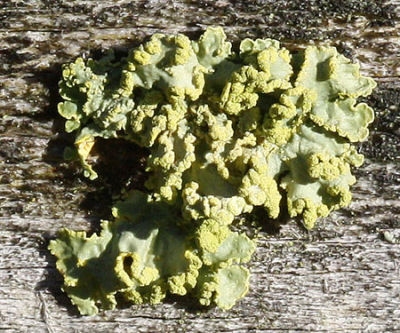

da bitte ich um Entschuldigung - also EURE Homepage ... bin schon gespannt. Ich selber habe bisher nur Makrofotos von Flechten produziert. Hier z.B. Vulpicida pinastri an unserem Gartenzaun:
