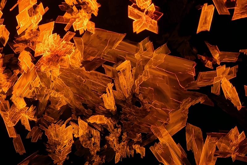

Nun schaue ich natürlich bei meine Substanzen etwas genauer hin, um vielleicht noch andere Stoffe zu finden, die sich für Fluoreszenzaufnahmen eignen. Als ersten Schritt habe ich dazu die Eppis, in denen ich die Proben aufbewahre, mit der UV-Taschenlampe angestrahlt. Dabei bin ich auf Orange G gestoßen, dass im UV-Licht hell orange erstrahlte. Ich hatte von Orange G schon früher mal Bilder gemacht, damals allerdings im polarisierten Licht.
Nun habe ich erste Bilder gemacht, und frage mich, ob dieses Orange wirklich Fluoreszenz ist, und wenn nicht, was dann? Im Internet habe ich nur einen Hinweis auf Fluoreszenz bei Orange G gefunden: ,,When exposed to UVs show a light blue fluorescence." Das hätte ich dann auch erwartet, aber light blue ist da nix. Nur strahlendes Orange. Einen Einfluss von Weißlichtanteilen neben dem UV sehe ich eigentlich nicht. Zm einen sollte der Filterwürfel das zuverlässig unterdrücken, zum anderen ist das Orange zu hell, die Umgebung der Kristalle zu dunkel.

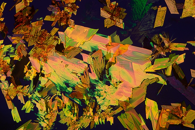

Ich zeige hier mal ein paar Bilder. Zunächst eine Pol-Aufnahme und dann der gleiche Bereich mit UV-Anregung (Bildbreite 0,9mm):

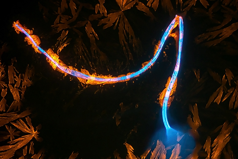

Hier ein Fussel, der sich auf den OT gesetzt hat (Bildbreite 0,65 mm):

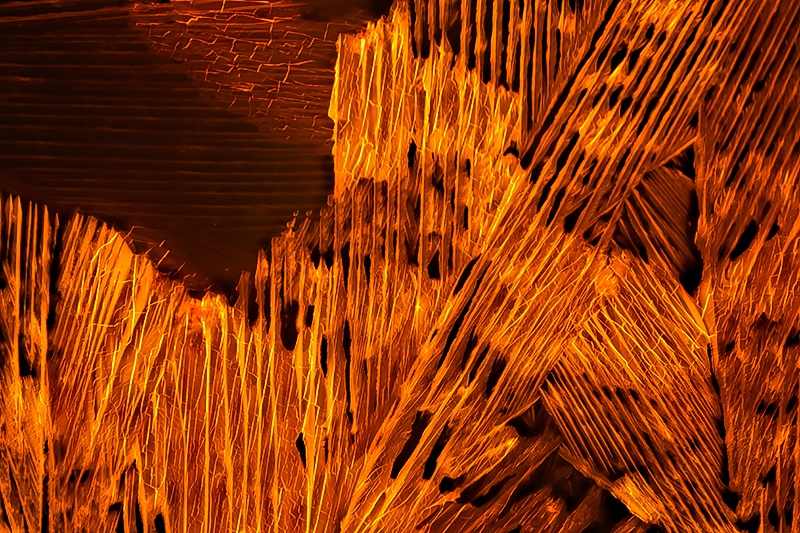

Noch ein paar Kristalle (Bildbreite 0,65 bzw. 0,31 mm):
Und hier eine Aufnahme mit Blauanregung (Bildbreite 0,53 mm):
Eigentlich sehen die Bilder ja nicht schlecht aus, aber dieses leuchtende Orange...?

Ich kann mir das orange Leuchten auf "allen Kanälen" wirklich nicht erklären. Nun habe ich noch eine Aufnahme mit normalem Weißlicht (Blitz von der Seite) gemacht. Sieht auch nicht viel anders aus (siehe Bild unten)...
