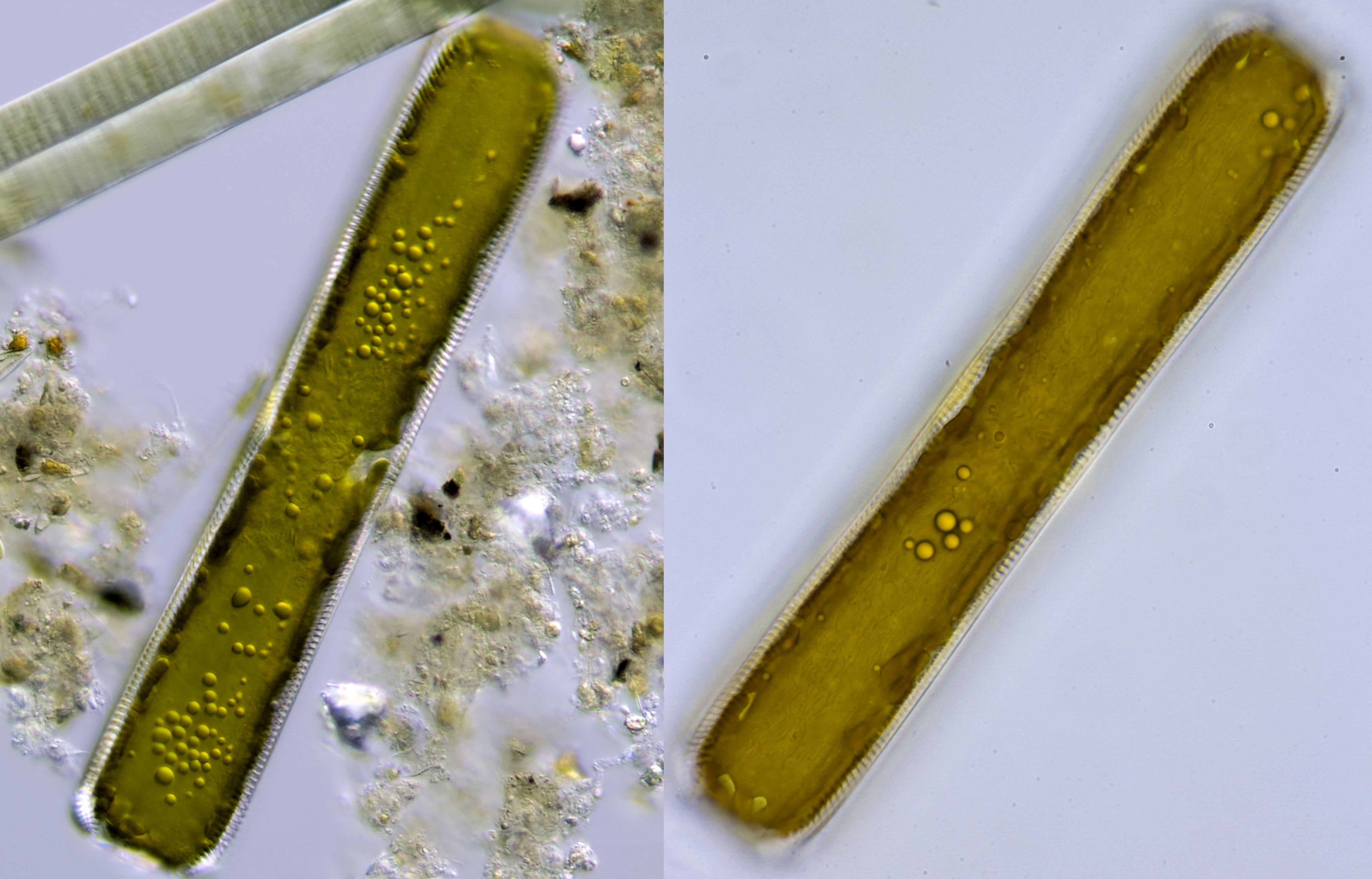

Ich glaube, Pinnularia hatten wir noch nicht. Aufgenommen in Hellfeld und schiefe Beleuchtung.
Und  noch ein Bild:
Mich wurde interessieren ob die Fadenstrukturen in dem Bild rechts, wo man sie überall in die Zelle sehen kann, die Dictyosomen sind  die bereits in diesen Thread beschrieven wurde:
https://www.mikroskopie-forum.de/index.php?PHPSESSID=878f4cee6a4e23dc1558c6ca51989841&topic=38371.0
Beste Grüsse,

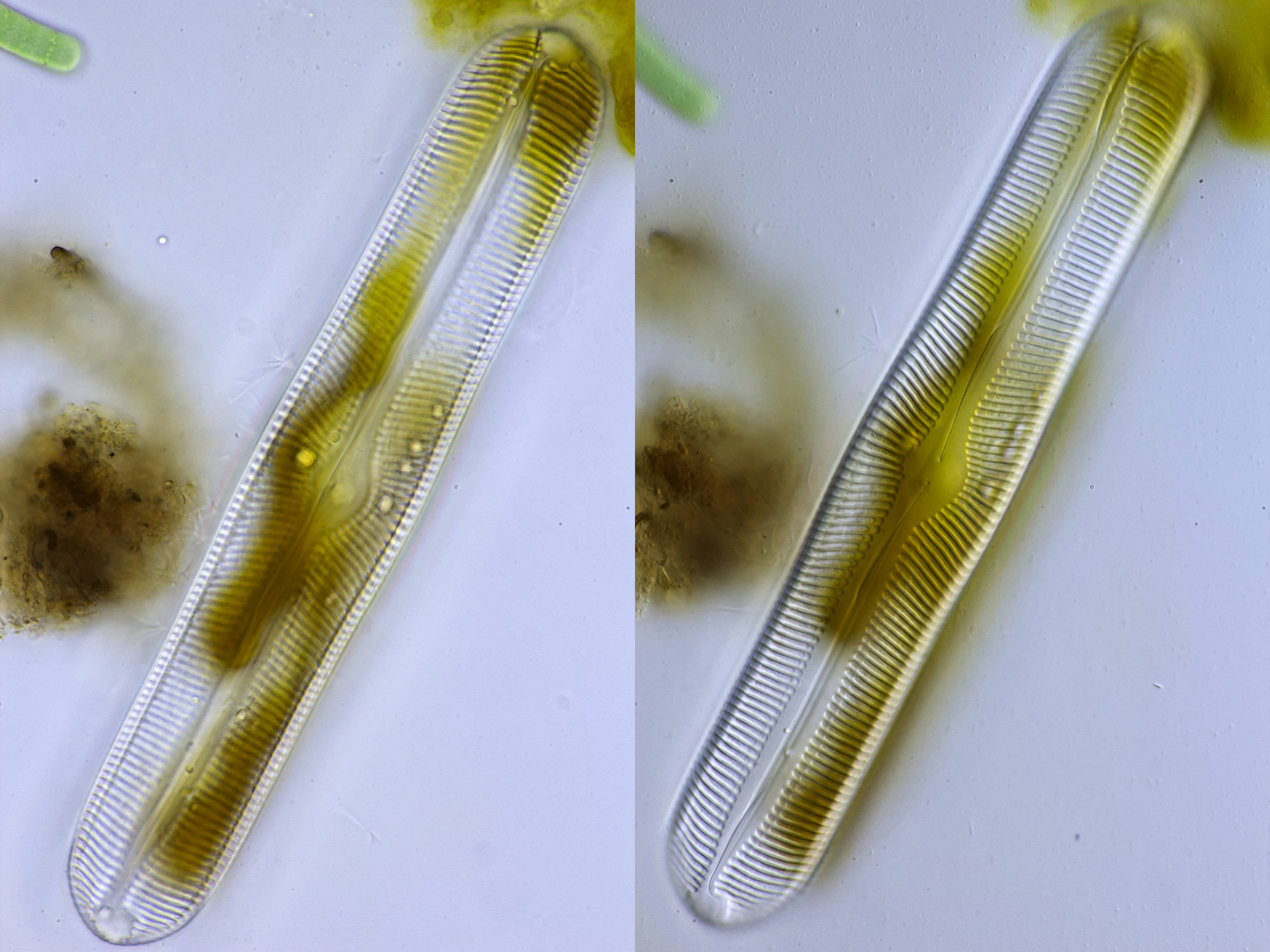

Ich denke, deine Pinnularia zeigt in Gürtelbandansicht auch die Dictyosomen des Golgiapparats.
Hab mal auch von mir eine Aufnahme angehängt, wo wohl die gleichen Strukturen zu sehen sind, und das auch schon ab dem 40/0,65 (DIK).

ja, in Deiner Pinnularia sind diese Strukturen zu erkennen - danke für das Zeigen

ZitatIch denke, deine Pinnularia zeigt in Gürtelbandansicht auch die Dictyosomen des Golgiapparats.
Diese Strukture sind in der Tat bei mir in die Schieflichtaufnahme zentral in der Zelle zu sehen, wie auch in deinem Bild. Das Hellfellbild (zweite Bild, Foto rechts) aber zeigt Faden über die ganze Zelle verteilt, ich habe ein Auschnitt angehängt. Ich frage mich ob das die gleiche Strukture sind und das sie vielleicht besser in Hellfeld zu sehen sind, oder das es etwas ganz anderes ist. Vielleicht Mitochondrien? Aber dafür sind die Strukturen warscheinlich ein bischen zu lang. Beste Grüsse,

Deine fadenartigen Strukturen an den Zellenden der Pinnularia müssen wohl etwas anderes. Für Mitochondrien wären sie mir zu lang. Vielleicht findet sich ein Experte, der das deuten kann.

Ich habe mich noch einmal mit der Pinnularia und den vermeintlichen Golgi-Apparat befasst.
Hier sind meine FA-DIK-Bilder dazu.
Die Oberfläche der Pinnularia, die Ebene mit den Öltröpfchen und die Ebene mit dem Zellkern.

was soll ich sagen, einfach super.
Vor allem das dritte Bild mit Zellkern und Dictyosomen ist eindrucksvoll.
