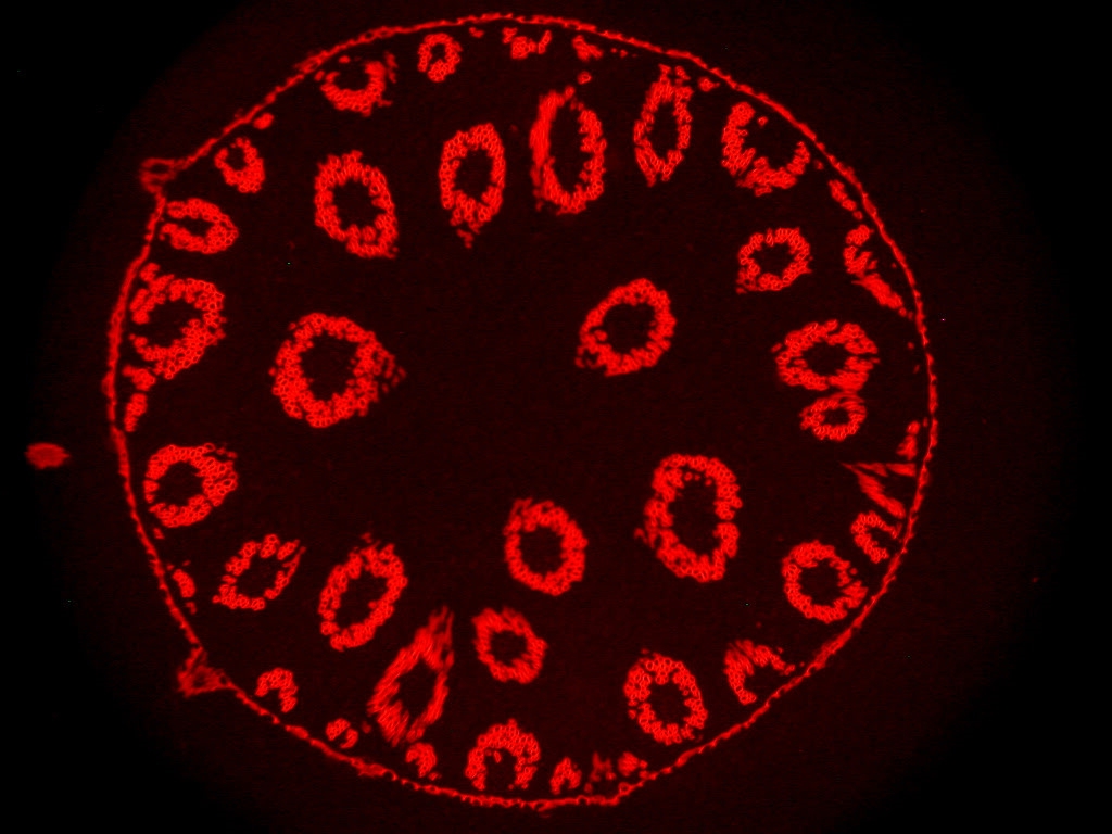

Präparation:
-   Fixierung in AFE-Gemisch für 10 Stunden
-   Fixiermittel auswaschen
-   Zellinhalte entfernen mit Chlorix; 1 : 10 verdünnt
     mit verdünntem Essigwasser neutralisieren
     kräftig wässern
-    Erste Färben: Vorfärbung mit Chrysoidin R 1% ig., wässrig; 7 Min.                      (länger schadet nicht)
-    kurz spülen in Aqua dest.
-    Zweite Färbung: Astrablau 0,5% ig, wässrig mit 2% iger        Weinsäurelösung ; 5 Min.
-    Differenzierung in Salzsäure/Ethanol (0,5 ml HCl auf 100 ml 70% Ethanol)                     für  20 Sekunden
-     In 100 % Isopropylalkohol sorgfältig entwässern; 3 mal wechseln
-    Xylol; 3 Min.
-    Einschließen in neutralem Harz (z.B. Entellan,Eukitt….)
-    Trocknung bei 40 ° C m Wärmeschrank
 -   Schnitt mit Leitz Mikrotom 1310, Schnittdicke 20  µm

Resultate: der Chrysoidin-Astrablau-Färbung für Pflanzenschnitte
Cellulose: blau
Xylem, Sklerenchym: gelb, orange bis rot
Kork: gelb bis braun
Zellkerne: gelb
Stärkekörner. Blass gelb
Polenkörner: goldgelb

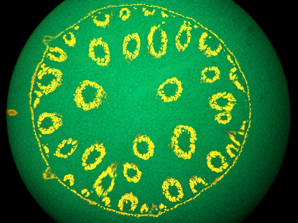

Bild 04
1: Parenchym, Zentralzylinder
2: Endodermis
3: Leitbündel – Xylem
4: Leitbündel – Phloem
5: Rindenparenchym

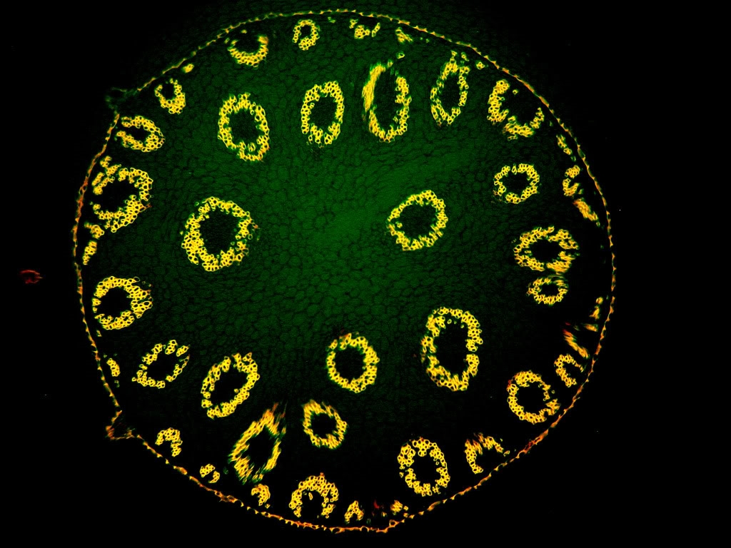

Bild 07 bis 09
Fluoreszenz
