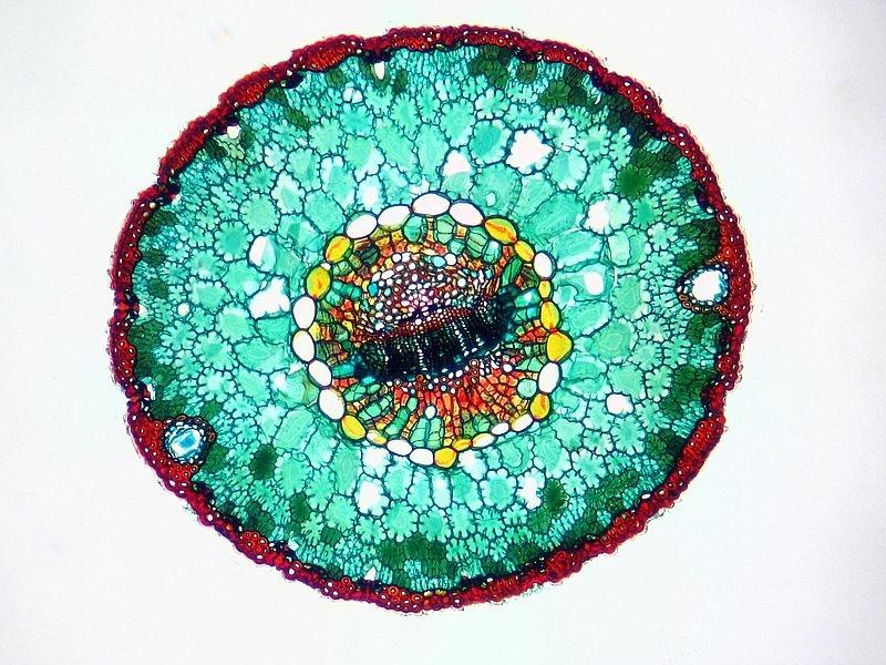

Geschnitten habe ich in AFE objektfixierte Nadeln mit dem Zylindermikrotom und Einmalklingen (Leica) im Klingenhalter. Die Schnittdicke beträgt ca. 50 µm. Die anschließende Färbung erfolgte nach Wacker W3A mit Acridinrot (1% in Ethanol 50% für ca. 8 Minuten), Acriflavin (1% in Aqua dest. für ca. 30 Sekunden) und Astrablau (1% in Aqua dest. mit einer Spur Acriflavin für ca. 40 Sekunden).
Hier nun die Bilder der Schnitte:
Bild 4: Nadelquerschnitt in der Übersicht, Vergrößerung 50x, Stapel aus 9 Bildern.
Der Durchmesser der Nadel beträgt ca. 1,5 mm.
Bild 5a/b: Das Leitbündel, Bild 5b mit Beschriftung. Vergrößerung 100x, Stapel aus 9 Bildern
AP :  Assimilationsparenchym mit dem bei den Kiefern typischen eingefalteten Zellwänden zur Oberflächenvergrößerung (Armparenchym, Faltenparenchym).
      Chloroplasten sind keine erhalten, was ggf. mit der langen Lagerung der Proben in Ethanol zusammen hängt.
LBS : Leitbündelscheide / Endodermis, siehe folgende Beiträge.
XL  : Xylem
Pl  : Phloem
Skl : Sklerenchymatische Zellen zur Stabilisierung des Leitbündels
SpZ : Speicherzellen mit Amyloplasten (Korrektur: eher Transfusionszellen mit großen Tüpfeln, siehe Beiträge weiter unten)

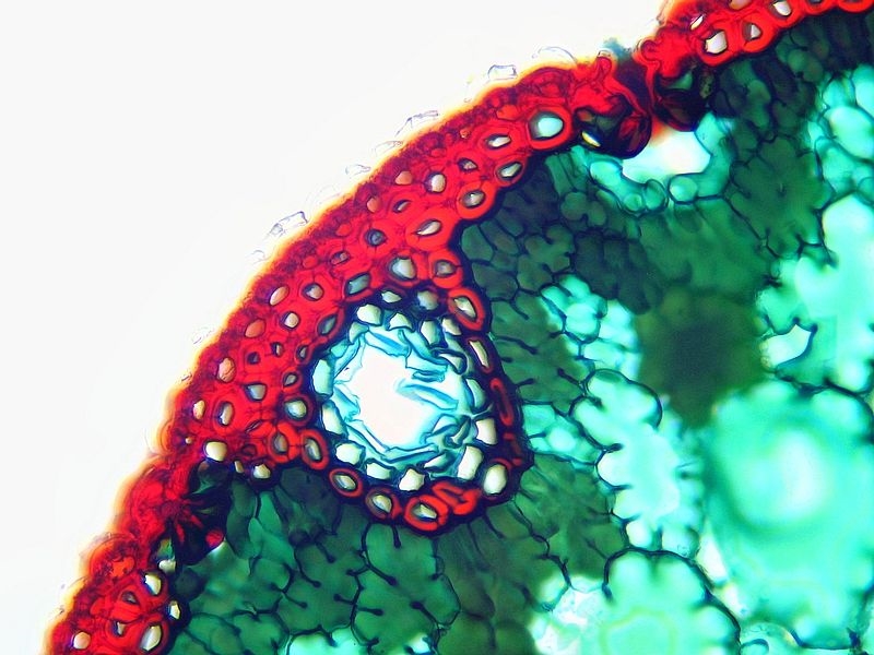

Bild 6: Ein Harzkanal, darüber ein Stoma, Vergrößerung 200x, Stapel aus 8 Bildern.
Der Harzkanal misst etwa 100*95 µm und ist von einem Ring von Sklerenchymzellen umgeben. Die innen liegenden blauen Zellen bilden das Harz und sondern es in den Kanal ab.

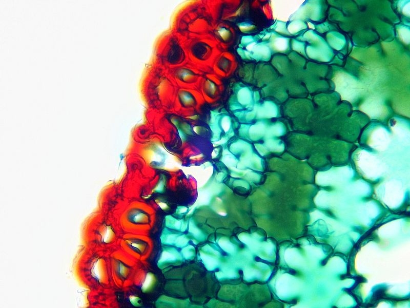

Bild 7a/b: Eine Atemöffnung (Stoma), Bild 7b mit Bemaßung. Vergrößerung 200x, Stapel aus 6 Bildern
Die Schließzellen liegen eingesenkt hinter einem flaschenförmigen Atemkanal (Vorhof) von ca. 46 µm Länge. Hinter der einreihigen Epidermis befindet sich ein Sklerenchymring.

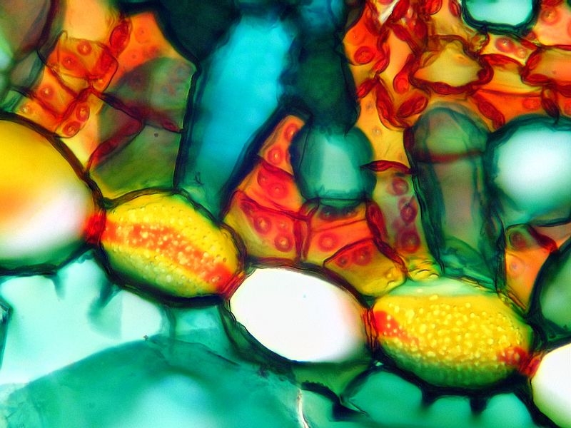

Bild 8: Zellen der Leitbündelscheide, Vergrößerung 400x, Stapel aus 11 Bildern
Die zwischen 50 und 70 µm langen Zellen zeigen große Tüpfel in den Zellwänden und einen rot gefärbten Streifen (Caspariestreifen?).
Wenn es sich tatsächlich um Caspariestreifen handelt, erfolgt der Stoffaustausch zwischen Assimilationsgewebe und Leitbündel ausschließlich durch das Zelllumen der Zellen der Leitbündelscheide und kann somit von der Pflanze aktiv kontrolliert werden. Die vielen großen Tüpfel in den Zellwänden legen m. E. eine solche Funktion nahe. (Hier lag ich falsch, auch wenn es sich bei der Struktur in den Zellwänden der Endodermis ebenfalls um Suberinstreifen handelt. Danke Detlef und Ludger).
Ebenfalls gut zu erkennen sind die großen runden Hoftüpfel in den Transfusionszellen..

Einige Anmerkungen: die Assimilationsparenchymzellen nennt man üblicherweise "Armpalisaden", wodurch die besondere Art der Oberflächenvergrößerung zum Ausdruck kommt.
Laut Braune, Leman, Taubert, enthalten die Radialwände der Endodermiszellen tatsächlich Suberin, was man mit Sudan III noch besser verifizieren könnte. Die Zellen mit den großen Tüpfeln sind Transfusionstracheiden, ein typisches Merkmal der Gymnospermen; es sind also tote Zellen, die dem Wasser und Nährsalztransport aus dem Xylem in das Parenchym dienen. Daneben hast Du in dem letzten Foto noch eine längliche, blaue Zelle, die in der Mitte der ED-Zelle ansitzt; dies ist eine Transfusionsparenchymzelle (lebend). Die relativ großen, blauen Zellen, die an den Seiten die Verbindung zwischen Phloem und ED bilden, sind wahrscheinlich Eiweiß- bzw. Strasburger-Zellen. Sie müssten einen großen Kern enthalten, der hier natürlich nicht mehr sichtbar ist.
Über den Schließzellen, die sehr stark eingesenkt sind, sieht man den engen, tiefen Vorhof, der meistens noch mit Harz gefüllt ist, das sich im Alkohol natürlich gelöst hat. Die sklerifizierten Zellen unter der einschichtigen Epidermis bilden die Hypodermis.

Die Sache mit den Casparistreifen hat sich schon erledigt. Ich kannte sie auch nur von den Leitbündelscheiden der Wurzeln - aber es sah halt genau so aus.

Hier nun die neuen Bilder:
Bild 9: Leitbündel und umgebendes Faltenparenchym, Vergrößerung 100x, Stapel aus 9 Bildern
FP   : Faltenparenchym ist ein Synonym für Armpalisaden.
ED   : Endodermis mit Suberinring
TPZ : Transfusionsparenchymzelle
TP   : Transfusionsparenchym mit Transfusionstracheiden
Skl  : Sklerenchym
Xl   : Xylem
Pl    : Phloem
Bild 10: Stomata und Harzkanal, Vergrößerung 200x, Stapel aus 8 Bildern
Im Vorhof des oberen Stomas scheint noch etwas Harz erhalten zu sein (bläuliche Struktur).
Bild 11: Endodermis des Leitbündels und Transfusionsparenchym, Vergrößerung 400x, Stapel aus 11 Bildern
Vielleicht ist noch interessant, dass es sich bei der Nadel der Einblättrigen Kiefer um ein äquifaziales und amphistomatisches Blatt handelt, bei dem sich Ober- und Unterseite im Aufbau nicht unterscheiden und somit auch die Stomata auf beiden Blattseiten vorkommen.
Dazu und zum grundsätzlichen Aufbau des Nadelblatts findet sich ein schöner Überblick auf den Seiten 156 und 157 in Gerhard Wanners "Mikroskopisch-Botanischem Praktikum" (2004).

Wobei: beim dritten Lesen von Detlefs Beitrag bin ich mir nicht mehr ganz sicher, ob ich das mit den Strasburgerzellen und Transfusionszellen richtig verstanden habe.
Der Strasburger selbst (36. Auflage) schweigt sich dazu aus (zumindest gibt es das Stichwort nicht) und die im Raven/Evert/Eichhorn gezeigten Zellen (3. Auflage, Seite 615) kann ich in meinen Schnitten leider nicht verorten, da das Klorix die Zellkerne zerstört hat.
Bei den "Amyloplasten" habe ich auch noch mal etwas genauer hingeschaut. Das sieht mir nun eher nach großen (Hof?)Tüpfeln aus, die sich in den Zellwänden auch im Querschnitt zeigen. Dazu heute Abend mehr.
Also vielleicht noch was warten mit den Ausdrucken.  :)

doch, Du hast das richtig verstanden. Das müssten sie sein. Bei den Amyloplasten in den Transfusionstracheiden ist Dir ein Fehler unterlaufen: das sind Hoftüpfel, die genau so aufgebaut sind, wie die in den Radialwänden des Xylems. Das solltest Du noch korrigieren. Ich sehe gerade, dass Dir das auch schon aufgefallen ist.

danke für die Bestätigung, ich habe die Beschriftung und den Text noch einmal korrigiert.
Wenn ich wieder einmal "Amyloplasten" mit regelmäßig runden "Kristallisationskeimen" sehe, wird sofort die Tüpfelwarnlampe an gehen.
