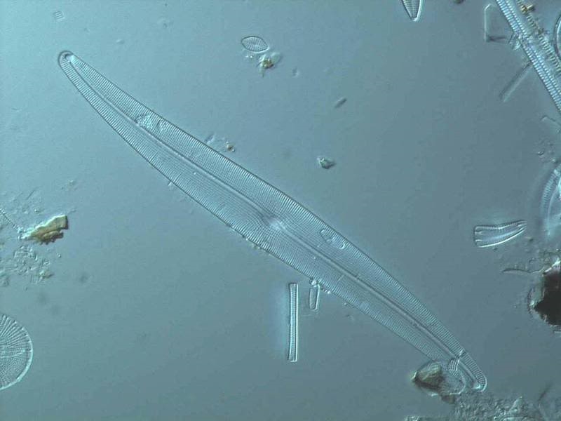

Vielleicht mal ein Beispiel:
Pleurosigma, Gyrosigma (ein Forumskollege, der sich mit Diatomeen sehr viel besser auskennt als ich, machte mich auf den Fehler aufmerksam.) Zeiss Plan Neofluar 40x 0,75, DIC mit dem Schieber des Apochromat 63x 1,4 (geht also!)
Ich finde, das könnte auf den ertsen Blick glatt als Apochromat durchgehen.

Zitat von: Florian Stellmacher in April 16, 2011, 16:39:27 NACHMITTAGSPleurosigma, Zeiss Plan Neofluar 40x 0,75, DIC mit dem Schieber des Apochromat 63x 1,4 (geht also!)
Das ist wirklich ein erstaunliches Bild. Aber das Beispiel ist nicht ganz fair. Ich würde ja kein DIC benutzen können. Außerdem. Was hat es mit dem Schieber auf sich?  ???

ZitatDas ist wirklich ein erstaunliches Bild. Aber das Beispiel ist nicht ganz fair. Ich würde ja kein DIC benutzen können. Außerdem. Was hat es mit dem Schieber auf sich?
Doch, das ist schon fair, weil man meiner Meinung nach im DIC besonders gut (na gut, da scheiden sich jetzt vielleicht die Geister) das "Leistungsvermögen" des Objektivs beurteilen kann, zumindest sind hierbei die "Störgrößen" halbwegs standardisiert, im Hellfeld kann man sehr viel mehr tricksen.
Das mit dem Schieber ist eher ein Insider; Zeiss vertreibt für die Axio-Mikroskope für die einzelnen Objektive jeweils spezifische DIC-Schieber, wobei man offenbar den für das 63er Planapo auch für das 40er Plan Neo benutzen kann (okay, der 40er-Schieber ist schon noch besser).
