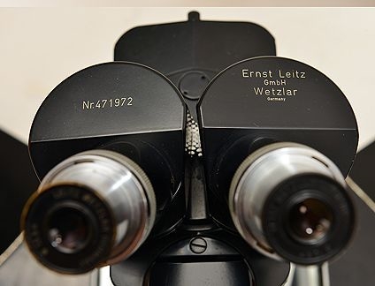

Das Bild meines Mikroskops habe ich aus dem im Beitrag 33 verlinkten Angebot entliehen. Es ist exakt derselbe 'Blindstopfen'. Morgen komme ich wieder ins Labor und werde versuchen, die Schraube mit dem speziellen Zeiss-Stirnlochschlüssel zu lösen. Es interessiert mich, wie diese Konstruktion zu verstehen ist. Denn es macht eigentlich keinen Sinn, einen Tubus drehbar zu konzipieren und dann wieder 'nicht-drehbar' auszuführen. Möglicherweise war dieses Modell ohne den komplizierten Einrastknopf etwas billiger. Aber die Drehbarkeit sollte immer noch gegeben sein.

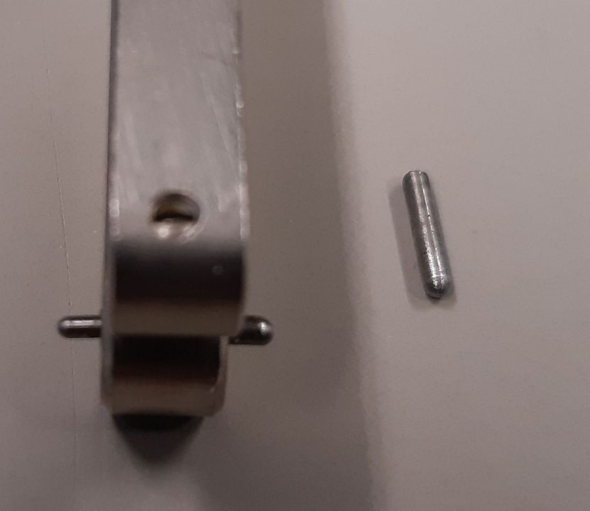

Die Ausgangslage: Der Einblick ist 'von Hinten', der 'Justierbolzen' mit Stirnloch liegt vorne (oben im Bild).
von unten zu erkennen: Die Zahnstange und deren Basis müssen abgeschraubt werden, um an die 'Zentral-Achse' zu kommen, die mit einer kleinen Madenschraube gesichert ist und sich nur mit massiver (!) Kraft und einem eigens zugeschliffenen Schraubendreher bewegen ließ!
Löst man diese Schraube, kann man den Tubus leicht wenden. Man sieht die beiden seitlichen Zentriermadenschrauben, mit denen sich der 'Justierbolzen' zentrieren lässt. Sie sind schon in der neuen Position eingeschraubt.
Große Probleme verursachte besagter 'Justierbolzen' mit zwei Stirnlöchern. Er ist mit einer winzigen Madenschraube vorne gesichert (??), die halb verdeckt unter dem Tubusträger versteckt ist. Da kommt man nicht dran!
Und wenn man sie gelöst hätte, wäre man nicht viel weiter: Der Zentrierbolzen ist zusätzlich VON UNTEN mit einer Gegen-Überwurfmutter gesichert. An diese kommt man nur, wenn man unten die Zahnstange samt Basis abgeschraubt hat.
Deshalb war es einfacher die zentrale  Achse zu lösen und den gesamten Tubus heraus zu nehmen und zu drehen. Wenn sich, wie ManK schreibt, der Stift nach Lockern der Madenschrauben auch drehen lässt, er sich aber leer dreht sich, da er ja kein Gewinde hat, so hat sich besagte Überwurf-Mutter leicht gelöst, was wohl eher selten der Fall sein wird.
Der 'Justierbolzen' von oben (Die winzige Sicherungsmade sitzt vorne und spiegelt sich im Lack, so dass man den Eindruck hat, das Loch sei zugänglich!):
