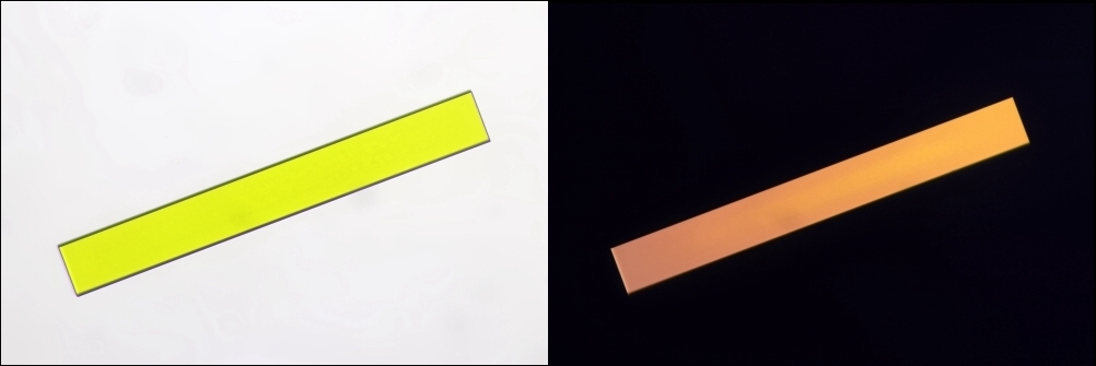

Hallo Florian,
auf hexagonal würdest Du einen Kasten Bier verwetten? Diese hier waren auch im Präparat:
die gezeigten Kristalle entstanden im Lösungsfilm des Kupferchlorids unter'm Deckglas über mehrere Stunden, nachdem Cäsiumchlorid vom Rand her eingeschoben wurde.
witweb
@Reinhard - Ich habe meine letzten Krümel CuCl2 zusammengekratzt und nochmal einen Versuch gestartet. Das Ergebnis sieht zwar nicht so schön aus, wie bei dir, aber ich denke, das kann man durchgehen lassen?
@Heiko - Interessant. Diese Vorgehensweise hattest du ja auch schon in anderem Zusammenhang beschrieben. Wenn ich wieder CuCl2 hergestellt habe, werde ich das nacharbeiten.

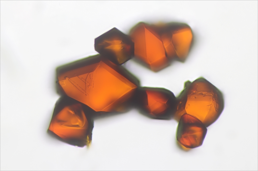

Hallo Reinhard,
gestern ist der ""Geilmann, Bilder zur Qualitativen Mikroanalyse Anorganischer Stoffe" gekommen.
Also nach Geilmann einen Tropfen CuCl2-Lösung auf den OT, etwas festes CsCl dazu. Fertisch.
Allerdings muss man den richtigen Zeitpunkt abpassen. Zu früh, ist nur wenig zu sehen, wartet man zu lange, ist alles "zugewuchert". Jedenfalls bei meinem Ausgangsmaterial.

Reinhard
Hallo  Michael,
das sieht doch hübsch aus und ist der gleichzeitige Nachweis der beiden Salze.

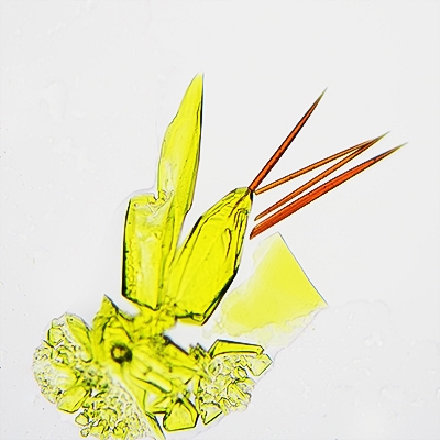

Hier sind, als vorerst letztes Bild zum Ceasiumchlorid, zwei "reich verzierte Speerspitzen".
Vielleicht wäre noch ein Versuch mit Caesiumchlorid und Eisen(III)-chlorid lohnenswert, muss ich aber erst noch besorgen.
Bild: Mischung aus Caesiumchlorid und Kupfer(II)-chlorid, pol. Licht, Bildbreite 0,7 mm

zu weiteren Experimenten kann ich nur ermuntern, Reinhards Literatur listet ja eine enorme Kladde – und auch Ammonium-Cäsium-Eisenchlorid liefert hübsche Ergebnisse.
Nach Deinen martialischen Spießen erlaube bitte noch einen Cäsium-Kupfer-Bauhaus-Kontrapunkt:
witweb
Hallo Heiko,
Bauhaus - Klasse!  :)
Na, ich muss mal sehen, was ich noch an Spezialzutaten für diese Art der Kristallküche bekomme.
