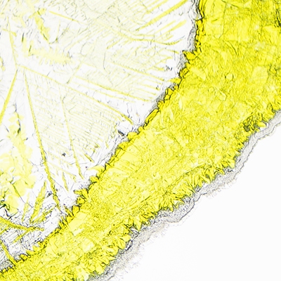

@ Reinhard - ich habe nochmal Versuche mit verschiedenen Mischungsverhältnissen gemacht. Diese Nadeln erhalte ich allerdings nicht, jedenfalls nicht in der reinen Form, wie auf deinen Aufnahmen. Lasse ich nur das CuCl2 eintrocknen, oder nur das CsCL, so ergeben sich jeweils farblose Strukturen, die sich aber in der Form deutlich unterscheiden. Alle Gemische führen zu hellgelben bis bräunlichen Kristallisationen. Diese sehen zu Beginn der Kristallisation (noch Flüssigkeit auf dem OT) aus, wie auf dem Bild unten. Nach dem vollständigen Trocknen ergeben sich Bilder, ähnlich dem letzten Bild in #29.
Hast du die Bilder selbst gemacht?

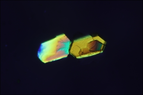

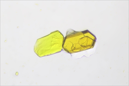

Hallo in die Runde.
Florian, das war mir schon wieder entfallen, danke für den Hinweis – und nein, hexagonal-einachsig sind ,,die Gelben" jedenfalls nicht:
Florian D.
Hallo Heiko,
das ist dann vielleicht das orthorhombische kristallwasserfreie Cs2CuCl4? Olaf kann aus der Symmetrie der anscheinend starken Dispersion der Achsen vielleicht was dazu ableiten?
Die tetragonale Form bildet sich wohl nur unterhalb 281 Kelvin:
https://pubs.acs.org/doi/10.1021/acs.cgd.9b01035
Von der orthorhombischen Form sind hier orangene Kristalle im mm Bereich abgebildet.
https://arxiv.org/ftp/arxiv/papers/1910/1910.12248.pdf
Das würde gut passen.
Viele Grüsse
Tschuldigung Florian, tetragonal-einachsig, aber immer noch gelb, und KEUNE macht kein aufhebens bezüglich der Temperatur ...
Aber, nach Übersetzung seiner ,,kryptischen Arbeitsvorschrift" (Prof. Dr. rer. nat. Dr. paed.) soll ein Kristall des Cäsiumchlorids in die Kupfer-Lösung geschoben werden, um zur Fällung des Dihydrats zu gelangen ...
Was probiert werden sollte.
Florian D.
...aber die Kristalle sehen doch sehr ähnlich aus, wie die auf Abb. 6 in https://arxiv.org/ftp/arxiv/papers/1910/1910.12248.pdf
Die sind freilich viel grösser und damit vertieft sich wohl auch die Farbe. Dein rechter Kristall geht ja schon eher ins Orange.
Viele Grüsse
Doch steht uns nicht der Sinn nach dem Uniaxialen, womöglich dem konoskopischen Nachweis der optischen Aktivität?
Man wird ja träumen dürfen.  :)
Gruß, Heiko

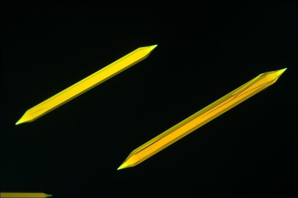

Reinhard

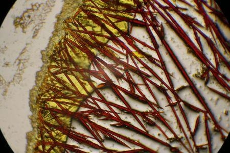

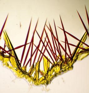

ja, die sind so auf meinen OT's!
Meistens erhitze ich, weil ich ungeduldig bin, den Tropfen der Mischung kurz auf der heißen (Glühlampen-)Leuchte meines Hertel&Reuss-Mikroskopes, und wenn ich am Rand des Tropfens eine
(gelbbraune) Kruste erkenne, kühle ich auf dem Metallfuß des Mikros schnell wieder ab. Dann entstehen beim weiteren Eintrocknen im "Nest" aus gelben Kristallen die tiefroten Nadeln des CuCl2-CsCl.
kurz vor den Trockenlaufen:
Reinhard
www.mikrochemie.net

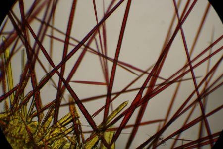

@ Reinhard - danke für die Tipps. Leider gelingt es mir trotzdem nicht. Heizen, Kühlen, gelbe Kruste - kein Problem. Aber die tiefroten Nadeln entstehen absolut nicht, auch nicht ansatzweise.
Ich vermute nun, es könnte an der Konzentration der Lösungen, dem Mischungsverhältnis, oder daran liegen, dass das selbst gewonnene CuCl2 nicht besonders rein ist. Ich habe schon eine ganze Reihe von Versuchen mit veränderten Parametern gemacht, aber das Ergebnis sieht immer ähnlich aus wie hier:
Nun hängt da nicht die Seligkeit dran, aber schade ist das schon...

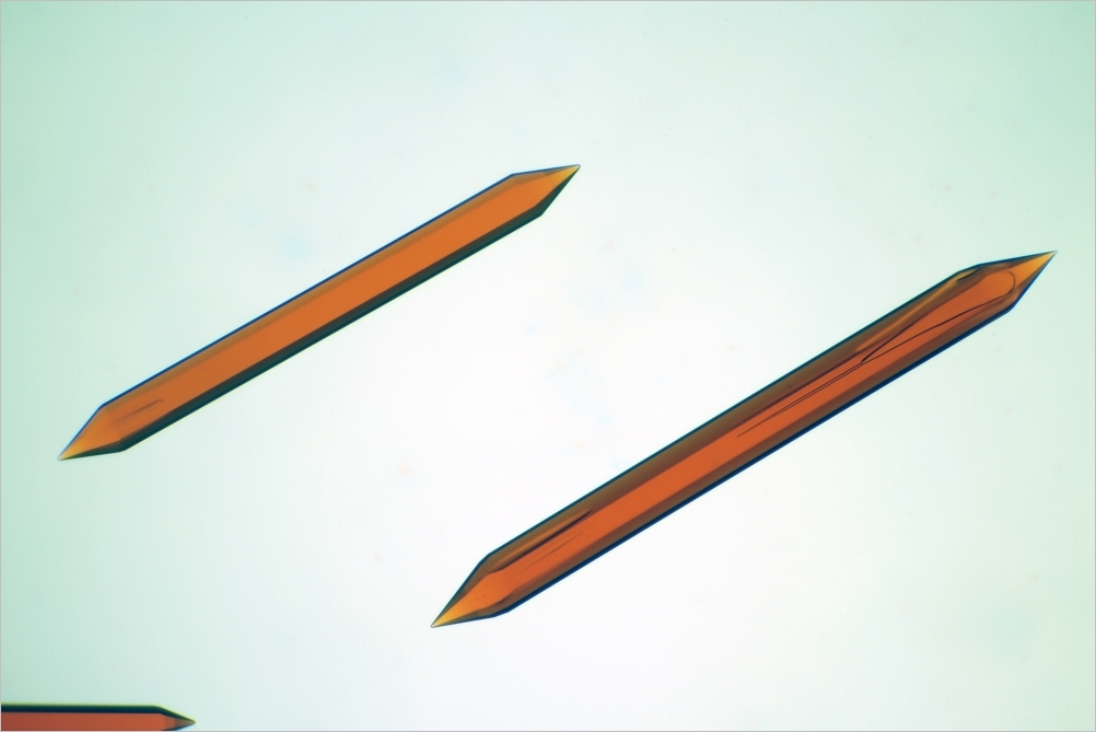

kannst du noch sagen, wie du dahin gekommen bist (bitte nicht H. Keune zitieren :) ). Wie groß sind die Kristalle?

Das sieht doch aber eher nach den hexagonalen CsCuCl3 Kristallen aus?
Reinhard
es kann eigentlich dann nur am Mischungsverhältnis liegen.
Wenn Du "stöchiometrische" Mengen für das gelbe 2CsCl * CuCl2 vorlegst, werden auch nur die gelben entstehen, weil die anscheinend schlechter löslich ist.
(und m.E. deshalb bevorzugt auskristallisieren)
Du müßtest den Anteil an CuCl2 erhöhen, sodaß auf ein Cs-Atom auch mindestens ein Cu-Atom kommt.(CsCl * CuCl2-rot)
Reinhard
