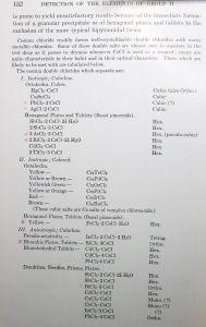

Reinhard
damit Dir die Ideen für das Chamäleon Cäsiumchlorid nicht ausgehen, anbei eine kleine Auflistung dieser grandiosen Substanz
aus: "Handbook Of Chemical Microscopy" von Emile Monnin Chamot (Cornell University) und Clyde Walter Mason (Corn. Univ.)
Volume II (Chemical Methods And Inorganic Analysis), einem "doit avoir" der Kristallchemie !  ;)

witweb
Hallo Reinhard,
vielen Dank, das sind ja mal Tipps!
Ich habe nach dem Werk gesucht, es gibt verschiedene Ausgaben, von 1931 bis 1980. Teilweise auch als Faksimile aus Indien.  :)
Aus welcher Ausgabe stammen denn die Seiten, die du hier gezeigt hast?

Reinhard
die Seiten stammen aus der "second edition" von 1939; da habe ich nach längerem Suchen zwei sehr schöne Exemplare
in dunkelgrün erwischt. Diese Bücher sind m.E. sehr, sehr empfehlenswert für jeden, der sich mit dem chemischen Aspekt
von Kristallen befassen will!!
