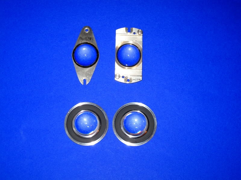

nachdem nun der Prototyp I meines Invers Outdoor Mikroskops auf Zeiss Junior Basis den ich euch hier vorgestellt hatte
https://www.mikroskopie-forum.de/index.php?topic=3882.0
in gute Hände verkauft ist, möchte ich euch den Verkaufsgrund "meine neue Liebe" näher vorstellen.
Inzwischen ist aus dem ganzen ein noch kompakteres und trotzdem vollwertigeres Systemmikroskop geworden, das auch auf Reisen oder im Feld keine Wünsche offen lässt.
Es hat inzwischen eine vollwertige Beleuchtung bekommen, sodass alle für das Zeiss Junior erhältliche Kondensoren
LD 0,6 mit Frontlinse 1,2, Klapplinsenkondensoren 0,9 Z und 1,3 Z sowie der Phako Kondensor Ph1,Ph2,Ph3 passen.
Mein Favorit ist der LD 0,6 für den ich eine Schiebeblendenführung gefräst habe so dass Eigenbauschieber (Ph2, DF, Kreutzblende,Mattscheibe) auf Makrolonbasis eingeschoben und justiert werden können (im nächsten Bild rechts). Der Arbeitabstand ist mit 8mm für kleine Petrischalen gut geeignet.
Es hat inzwischen natürlich auch einen Kreutisch mit dem Petrischalen
mit Deckglasböden von 22 mm Durchmesser voll abgefahren werden können.
Kleines Systemmikroskop, nenne ich es deshalb weil es einen wechselbaren fünffach Revolver hat (den hat heute nicht mal mehr ein Zeiss Axioskop !!) und auch eine Drehdurchführung
im Tubusraum wo der Kantenfilter für Fluoreszenz oder ein Analysator
für einfache POL Mikroskopie eingeklappt werden können.
Die Objektivbestückung ist im Moment Plan 2,5x, Neofluar 6,3x, Neofluar 16x Ph2, Neofluar 25x Ph2 und Neofluar 40x Ph2.
In wenigen Minuten lässt es sich auch durch Drehen des Strahlteilerwürfels um 90 grad in ein kleines Diskussions- oder auch Photomikroskop umwandeln.
Das Mikroskop ist nur 11 cm breit und lässt sich im Feld entweder auf der Transportkiste oder auf einem Photostativ aufstellen.
Das ganze passt samt dem hier gezeigten Zubehör in einen kleinen Alu - Transportkoffer mit den Aussenmassen 36cm x 27cm x 13 cm und wiegt insgesamt ca. 5,5 Kg
Jetzt kann die nächste Tümpelsaison kommen, und wenn Vorbestellungen eintrudeln baue ich noch ein paar weitere Versionen (vielleicht... wenn ich in Rente bin  ;D)
