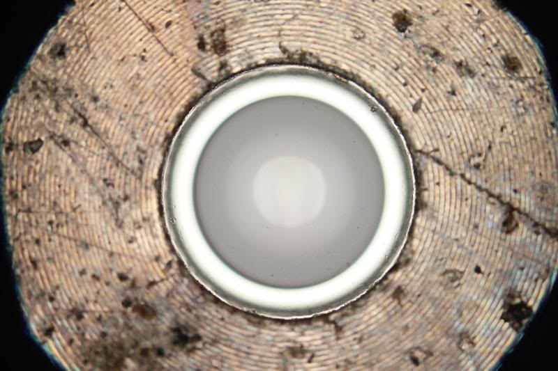

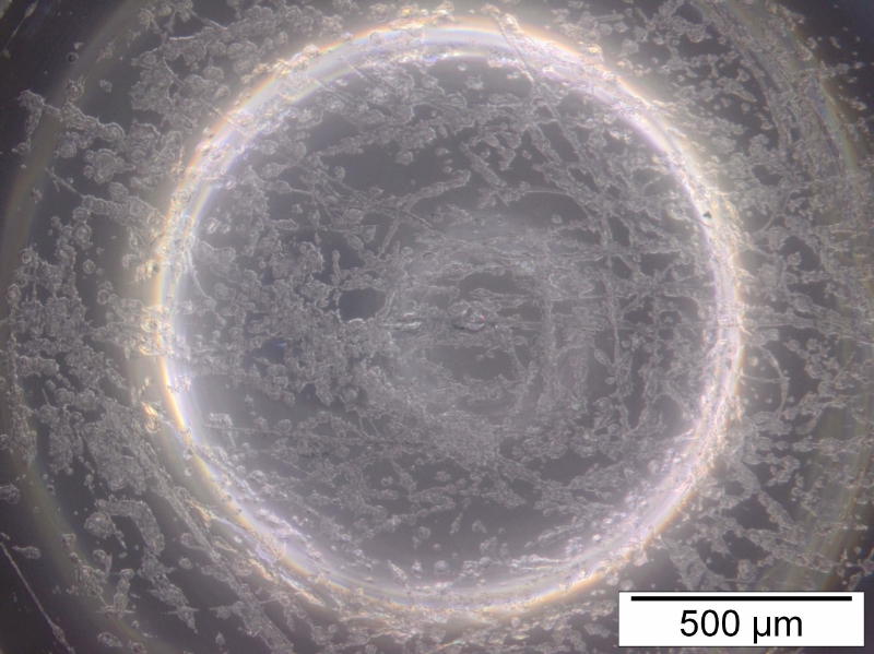

also gut ich gebe mich geschlagen und Carmen bekommt ein anderes 40 er Objektiv. >:(
Nach Abreinigen des Gemisches aus Dreck und "Glaspilz" sieht man, dass dieser die Vergütungsschicht schon deutlich angegriffen hatte.
Aufnahme der Frontlinsenoberfläche im Stemi bei Vergrösserungseinstellung 90 fach:

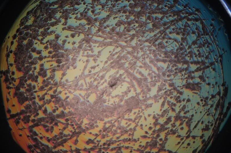

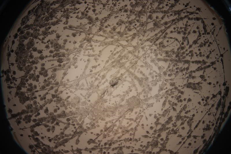

da Glaspilzschäden in Objektivlinsenvergütungsschichten offensichtlich interessant sind bin ich nochmal in ein richtiges Auflichtmikroskop
gegangen. Objektiv Olympus UMplan 10x Auflicht Hellfeld  und Auflicht DIC:
Beim DIC sieht man schön die Interferenzfarben an den noch intakten Bereichen der Vergütungsschicht.
Da die Frontlinse leicht konkav ist, hat man natürlich Probleme mit der Schärfe und der gleichmässigen Ausleuchtung über das ganze Bildfeld.

Wow! Dass das Objektiv so aussieht, hätte ich dann aber doch nicht gedacht! Und sind die Schäden jetzt ausschließlich vom Pilz verursacht oder sind da auch mechanische Einwirkungen von außen erkennbar? Also ich sehe da schon allerhand Kratzer... Und was ist das für ein "Plopps" da mittig auf der Linse?!

Hallo Carmen,
der "Plopps" in der Mitte, der im STEMI wie eine Erhöhung aussieht in Wirklichkeit eine ausgebrochene Vertiefung, die sicher tiefer als die Vergütungsschichtdicke (einige µm) reicht.
Was da natürlich wie und wann entstanden ist und ob die Schäden durch das Abreinigen der Dreck/Glaspilzschicht noch vergrössert wurden, lässt sich natürlich schwierig sagen.
Ich nehme an dass die eher punktförmig und runden Schäden rein durch den Glaspilz entstanden sind während die Linienförmigen Schäden durch Kratzer entstanden sind die durch den Glaspilz noch verstärkt wurden.
Aber letztendlich ist das ja egal und das Objektiv ist hin.
