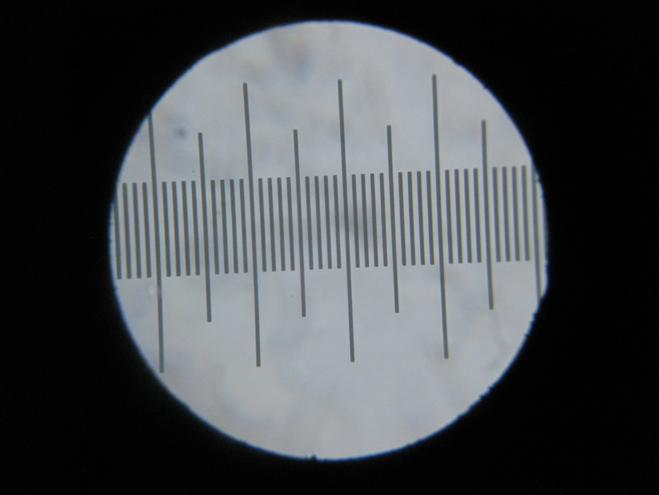

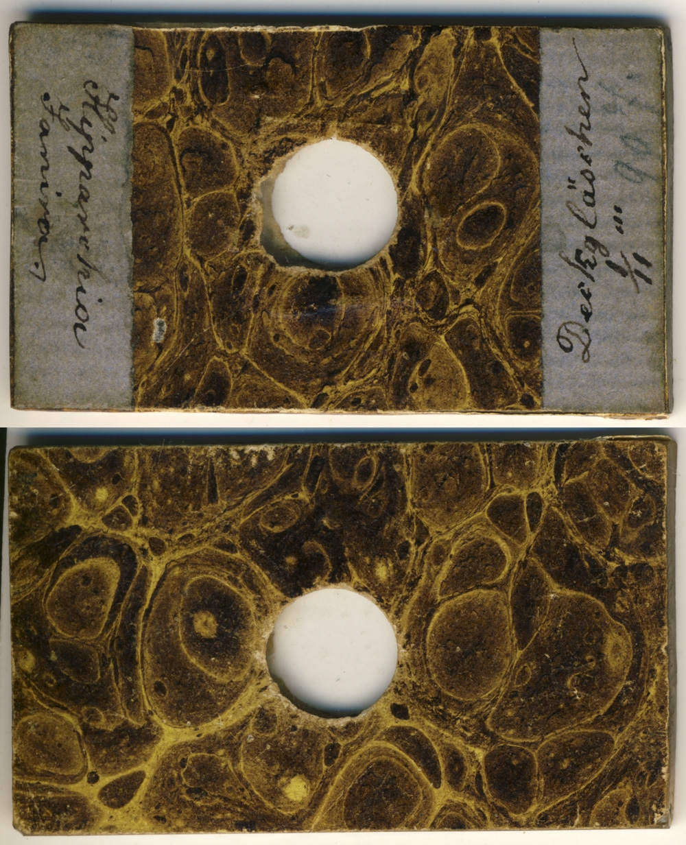

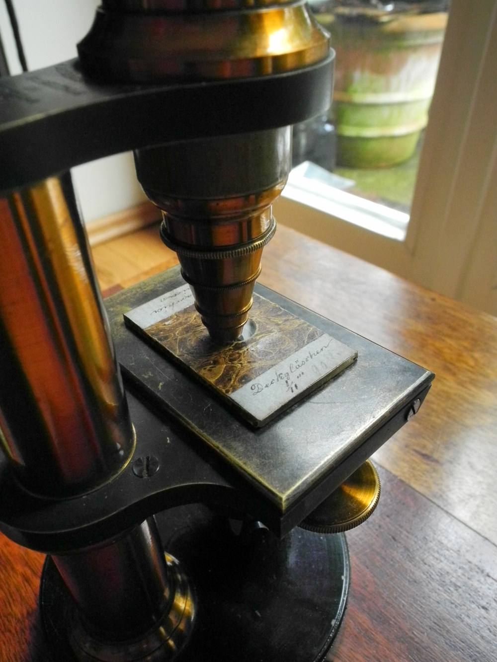

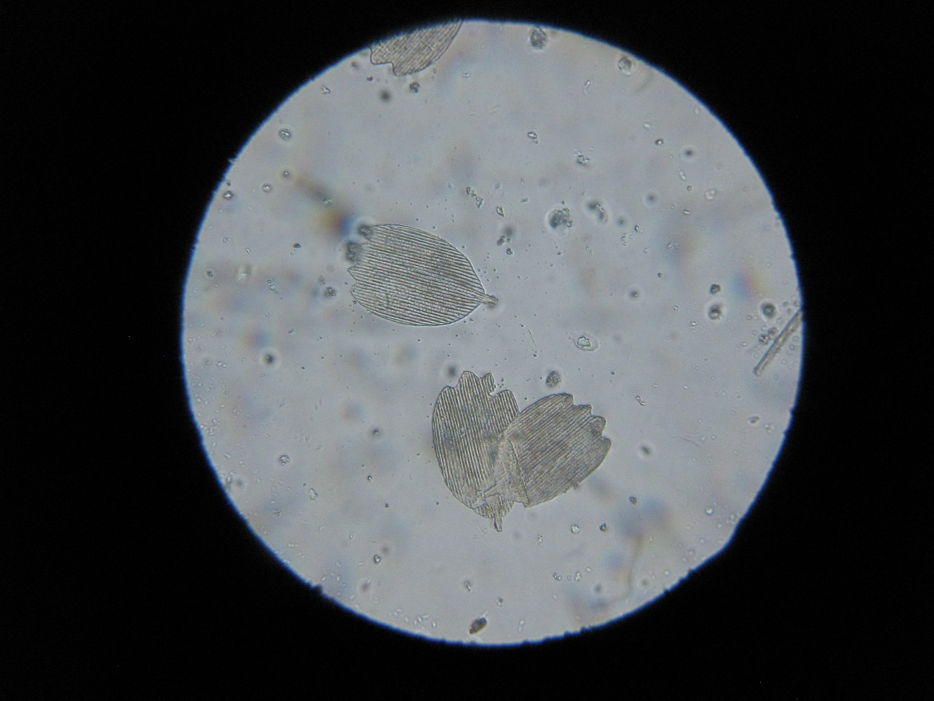

inspiriert durch Jürgens Beitrag habe ich mal das ,,Probeobjekt Hyparchia Janiara" das bei meinem Blethle 4a (Baujahr 1867) beilag, unter dasselbe gelegt. Ich habe nicht all zu viel an Präparat und Optik herumgeputzt (verbietet sich). Auch die Fotoadaption ist nicht so optimal (freihändig), doch immerhin, man sieht was. Aufgenommen ist das Präparat mit dem System (Objektiv) 3 und dem Okular 2. Das sollte nach Herstellerangabe eine 500fache Vergrößerung ergeben.
Zum Vergleich noch eine Mikrometeraufnahme.
Mit der zweitkleinsten Blende der Lochscheibe
Mit der zweitgrößten Blende der Lochscheibe
Und um noch etwas mit dem Heine herumzuspielen, habe ich das Präparat auch noch unter mein Orthoplan gelegt. Also wenn man so will 2x Leitz mit 100 Jahren dazwischen.
(und Photoshop zum Hintergrund putzen gab es auch noch nicht...)

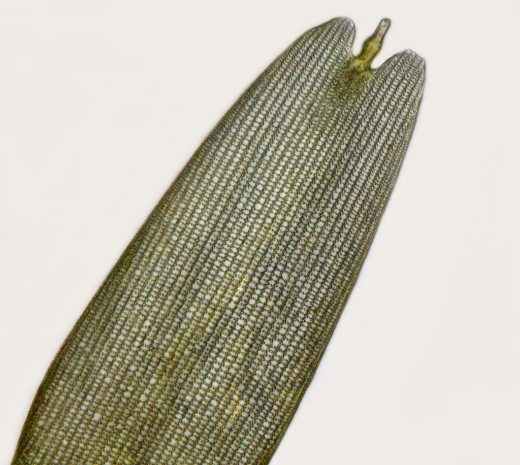

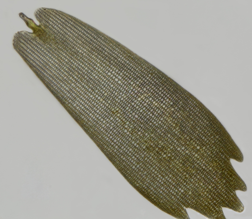

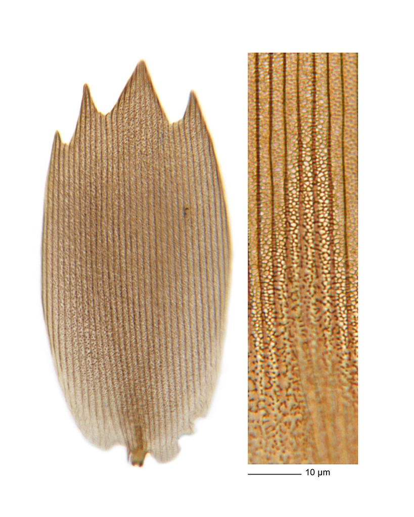

ich habe heute auf die Schnelle einige Präparate mit Schmetterlingsschuppen gemacht.
Ich hatte einige Flügelbruchstücke an Lager, davon nahm ich ein Stück und habe dieses in 2-Propanol 99.7% gewaschen und anschliessend an der Luft getrocknet. Mit einer feinen Pinzette zupfte ich die Schuppen vom Flügel und legte sie in einen kleinen Tropfen Xylol auf das Deckglas, als Eindeckmittel verwendete ich Entellan neu.
Fotografiert am Zeiss Standard 14; für die Detailaufnahme wurde das Objektiv Neofluar Ph3 100/ 1,30 Oel verwendet; Canon EOS 700D über Zeiss KPL 10x/18 Brille und Canon 40mm; kein Stapel.
Gruss Arnold Büschlen

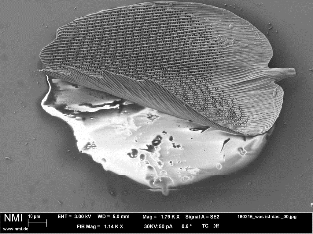

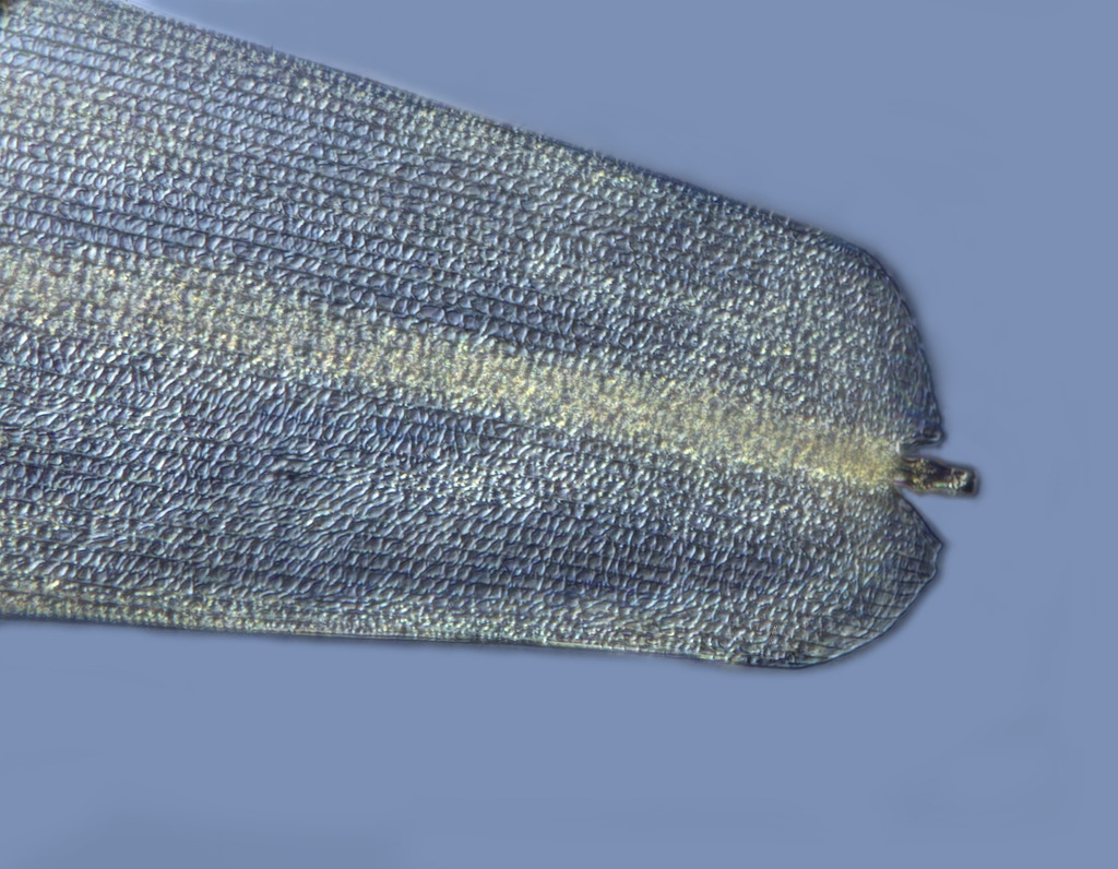

ich hatte neulich in einem von Anne fürs REM gelegten Diatomeenpräparat eine Schmettetlingsschuppe als Beifang.
leider hat sie sich während der Bildaufnahme teilweise vom Substrat abgelöst und aufgestellt.

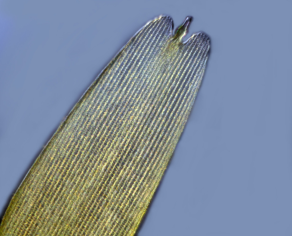

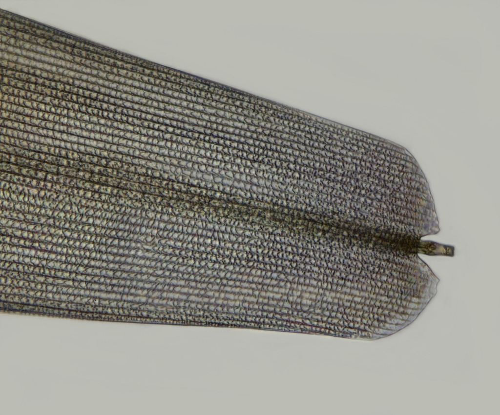

Hallo Foristen,
nun habe ich erste Aufnahmen von Schuppen eingeschlosssen in Luft.
Meiner Meinung nach sind sogar die Aufnahmen im Hellfeld wesentlich besser als die im DIC.
Aufgenommen mit dem 100er DPlanapo immergiert und immergiertem Kondensor.

Lieber Wilfried,
Du kannst doch bitte die Vergrößerung etwas aufdrehen. Mich interessiert die Struktur zwischen den "Linien" (Bild 2 von mir). REM kann doch mehr als das einfache UV  ;D
