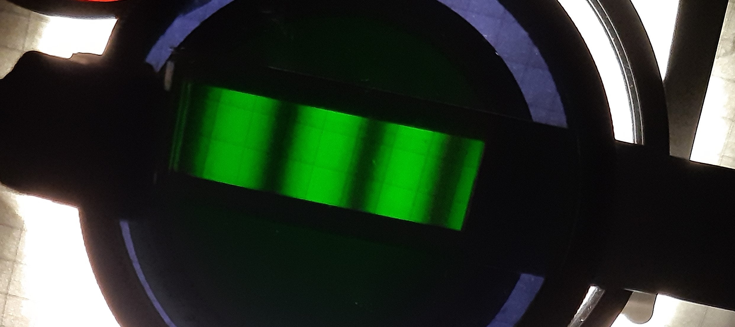

Ein wenig beachteter Versuch zur spektralen Analyse der Interferenzfarben, ist die Beobachtung eines
doppelbrechenden Mineral-Keils unter monochromen Licht.
Die Versuchsanordnung führt bei genügend geringer Schichtdicke und Steigung des Keils zur Beobachtung
der sogenannten Müller`schen Streifen. Dies Streifen können unter parallelen Polarisatoren und völlig gekreuzten
Polarisatoren beobachtet werden ( Bild 2 ) .
Bild 2
Unter gekreuzten Polarisatoren erscheinen die Müller`sche Streifen der völligen Auslöschung im monochromen Licht
in bestimmten Abständen zueinander und an bestimmten Orten .

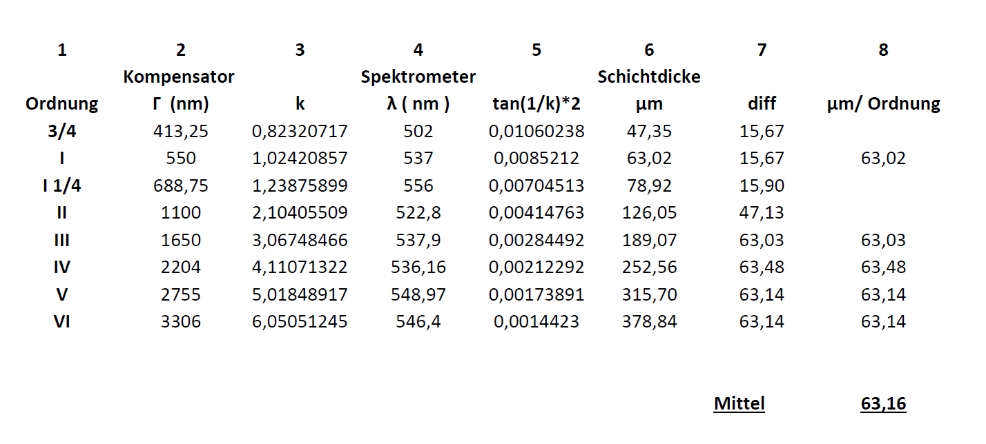

In meinem Versuch habe ich einen Ehringhaus Kippkompensator in den Strahlengang  des Mikroskop eingeführt und
die Interferenzfarben  sukzessiv für die die Ordnungen I bis VI eingestellt. Die  zuvor ermittelten Kippwinkel habe ich
durch Eichung dem Gangunterschied zugeordnet. Zur Darstellung von zwei weiteren Messwerten habe ich durch Addition
und Subtraktion einer λ/4 Platte die Ordnungen I ¼ und ¾ erzeugt. K (Spalte 3) ist der Bruch Γ/λ ,  Spalte 1 der
Gangunterschied ermittelt durch den Kippkompensator und Spalte 4 die ausgelöschte Wellenlänge. Spalte 5 ist die
Steigung der Tangente und gleichzeitig die gesuchte Doppelbrechung. Spalte 6 ist die erforderliche Schichtdicke um
bei der Doppelbrechung unter Spalte 5 den erforderlichen Gangunterschied zu erzeugen.
