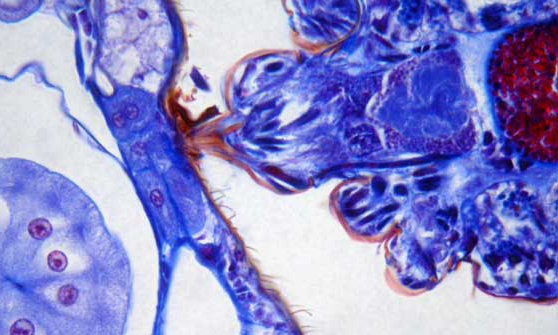

Bei diesem alten Präparat von mir (Milbe an Stelzmücke) bin ich mir gleichfalls nicht sicher, ob es sich "nur" um eine Phorese handelt. Das näher zu untersuchen wäre ein interessantes auch histologisches Thema.

histologisch blind wie ich bin: links die Milbe, ihren Wirt anscheinend oder scheinbar anstechend?

« Antwort #6 am: Januar 22, 2019, 21:54:53 Nachmittag »
Lieber Heiko, Du meinst sicher rechts die Milbe, anscheinend anstechend? Ja. Links ist das Abdomen der Mücke. In dem Präparat gab es auch noch ein paar loseMilben, die ursprünglich an der Mücke hingen und mit ihr ins Fixans gekommen waren, aber offensichtlich nicht so gut verankert waren. Bei dieser Milbe ist jedoch bemerkenswert, dass sich rund um das Mundwerkzeug anscheinend eine Chitinverstärkung gebildet hat und dass das Gewebe unter der Chitinhülle ebenfalls auffällig ist. Um Näheres sagen zu können, müssten weitere Mücken mit Milben her, oder passende Literatur...

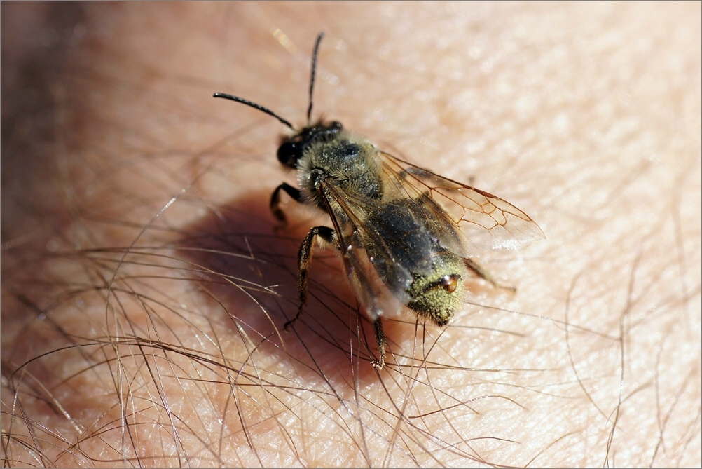

Und einmal bei den Bienen, vermag ich nicht an mich zu halten, Stylops melittae auf Andrena:
« Letzte Änderung: Januar 22, 2019, 22:56:08 Nachmittag von Heiko »

« Antwort #9 am: Januar 22, 2019, 23:41:45 Nachmittag »
Sehr schön dokumentiert,
von Fächerflüglern gibt es noch weniger Informationen als bei den Milben.
Ein interessanter Parasit, die Ordnung Strepsiptera.
