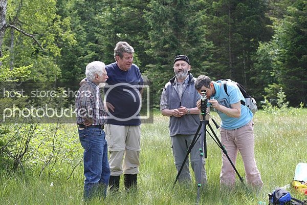

Ich unterscheide Feldmikroskope und Reisemikroskope.
Ein Feldmikroskop kann auf einem Photostativ mitten im Feld stehen.
Sehr geeignet ist hier das Swift FM-31 siehe beigefügte Bilder vom Pillerseetreffen 2014 wo das putzige Gerät
mitten im Hochmoor steht:

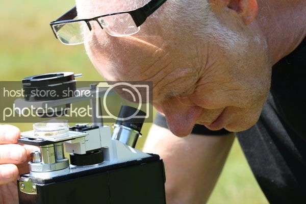

hier in grösserer Aufnahme mit forumsbekanntem Beobachter:
Im Feld braucht es keine elektrische Beleuchtung, der Kondensor vom Zeiss Junior mit Mattscheibe im Filterhalter sorgt
mit dem Tageslicht für eine helle gleichmässige Ausleuchtung.
Die Optik ist ordentlich, vergleichbar mit den einfachen Achromaten von Zeiss etc.
Das Gerät hat im Stativ ein Normgewinde für Fotostative und ist mit Tasche etwa so gross und schwer wie eine Spiegelreflexkamera.
