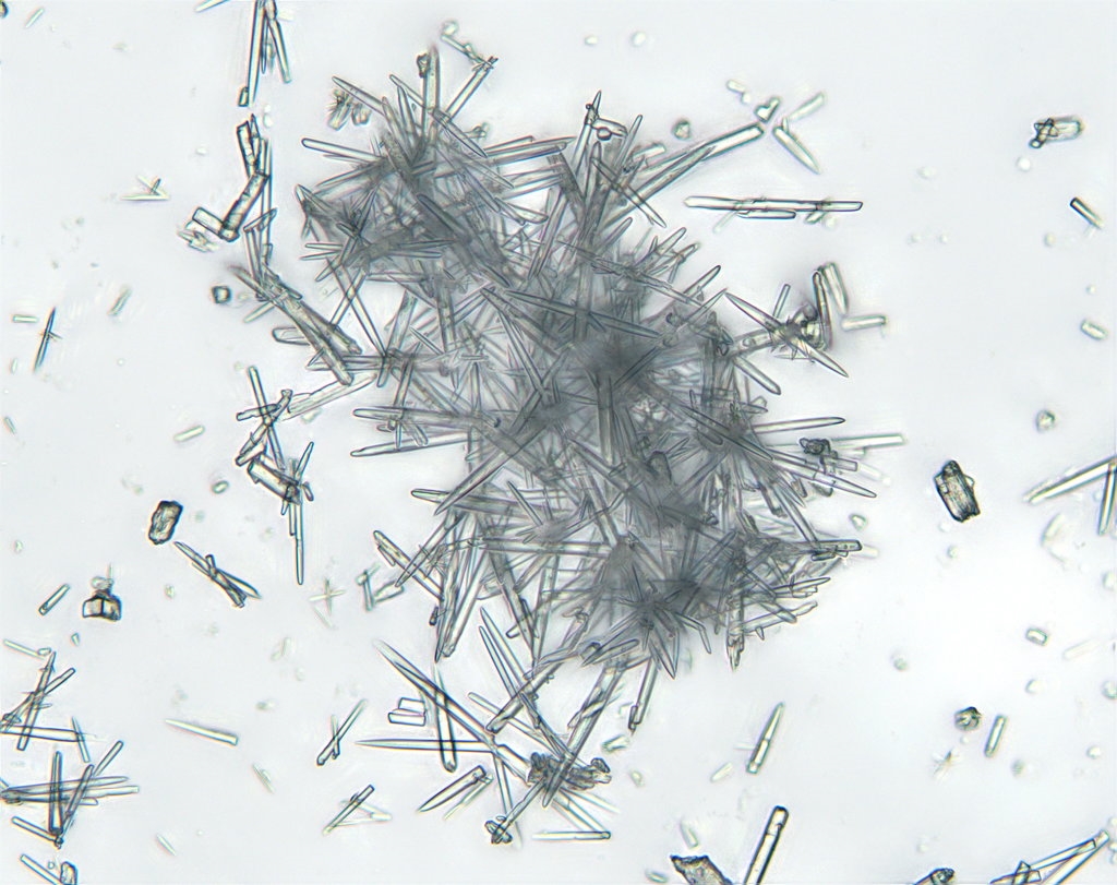

kürzlich wollte ich meinen Wasserkocher entkalken. Da fiel mir ein Küchenrätsel vom Klaus ein, das er vor ein paar Jahren hier mal gestellt hatte. Da ging es um Kalk im Wasserkocher .
Also habe ich meine Zitronensäure erst mal wieder beiseite gelegt und mit einem Küchenhelfer ein einige Kalkflocken vom Boden gelöst und abgelichtet.
Hier sind ein paar Bilder von diesen Calcitkristallen, auch in 3D (Picolay).
Und wo gehobelt wird, fallen Späne, in meinem Fall  Calcitkristalle. Da Calcit doppelbrechend ist, habe ich die ,,Krümel" natürlich auch noch im polarisierten Licht fotografiert. Na ja, nicht so spektakulär...
Viel Spaß beim Anschauen!

Lieber Michael,
sehr schönes Projekt und so toll habe ich die Kalk-Kristalle im Kesselstein noch nie gesehen! Nun wäre es schon interessant herauszufinden, ob es sich tatsächlich um Calcit oder nicht doch um Aragonit handelt. Letzterer bildet sich ja nach der Ostwaldschen Stufenregel sehr gerne als erstes Kristallisationsprodukt vor Calcit, und die Kristallformen sprechen eher für ihn. Auch der Karlsbader Sprudelstein ist ja Aragonit.
witweb
@ ADi -  danke für die Rückmeldung!

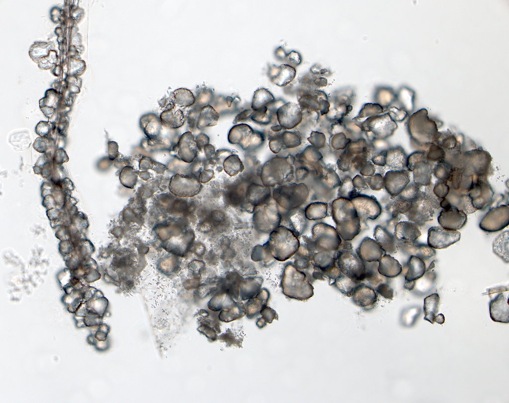

@Olaf -  Ja, wahrscheinlich hast du recht, Aragonit. Ich habe noch zwei weitere Aufnahmen gemacht, die das vielleicht unterstreichen. Dabei bin ich etwas unkonventionell vorgegangen:
Die Flocken vom Kesselstein sind recht dünn. Ich habe die obigen Aufnahmen (außer die Pol-Aufnahme) mit Auflicht gemacht. Aber Durchlicht geht natürlich auch. So habe ich mit dem 25er Objektiv (ohne DG!) von oben in die Flocke hinein gezoomt und dann einen kleinen Bereich im Inneren des Kesselsteins als Stack aufgenommen. Die Kalkflocken sind etwa 300 µm dick, die Stacks haben eine Höhe von etwa 50µm. Nur zur Orientierung.
Ich denke, die Form der Kristalle legt schon nahe, dass es sich nicht um Calcit, sondern um Aragonit handelt.

diese ,,Graphik-Variante" Deiner Kristalle finde ich sehr interessant, wird selten gezeigt.
witweb
Hallo Heiko,
diese Grafik-Variante hat sich fast zwangsläufig ergeben. Die weißlichen Kristalle vor weißlichem Hintergrund haben nicht wirklich einen guten Kontrast ergeben. Sah nach dem Stacken alles ziemlich weißlich aus.  :)
Da es mir vor allem um die Form der Kristalle ging (Stichwort Aragonit) musste ich bei Photoshop etwas mehr an den Reglern drehen, um im Nebel etwas erkennen zu können. Gefällt mir aber auch so ganz gut.
So, nun werde ich die Kalkreste, die im Wasserkocher noch übrig geblieben sind, mit Zironensäure auflösen und mir endlich einen Tee machen...
Zum Schluss noch ein Foto von der Seite, also auf die Kante eines Kalk-Krümels. Und noch eine Aufnahme der Kristalle im pol. Licht (BB=0,2 mm).

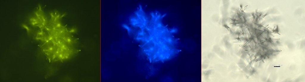

Abb. 2 zeigt ein isoliertes Nadelbüschel in Wasser. Wie schon im erwähnten Forumsbeitrag erwähnt, fluoreszieren diese Nadeln bei Anregung mit 470 nm grünlich (Abb. 3, vgl. Michaels Bild).
Abb. 2: Kalkkristalle aus dem Wasserkocher (Hellfeld, Zeiss EC Plan-Neofluar 40x/0,75, Stack 38 µm/25 Bilder mit Abstand 1,5 µm, picolay)
Bei Anregung im Kurzwelligen mit 365 nm erhält man blaue Fluoreszenz; das Fluoreszenzspektrum Abb. 4 zeigt, daß die ,,grüne" Fluoreszenz eine Folge des verwendeten Sperrfilters ist. Die Emission reicht nämlich weit in den kurzwelligen Bereich hinein, wird aber durch das Sperrfilter unterhalb etwa 500 nm beschnitten. Der Blauanteil fehlt deshalb und die Probe erscheint grün. Die Emission ist schwach, Aufnahmen sind nur bei verdunkeltem Raum sinnvoll, sonst erfaßt die Kamera Bilder, die durch Reflexe der Raumbeleuchtung entstehen.
Abb. 3: Kalkkristalle aus dem Wasserkocher (links Fluoreszenz bei 470 nm, Mitte bei 365 nm Anregung, rechts Hellfeld)
Die Fluoreszenz der Aragonite und Calcite ist verbreitet [2] und bei Mineraliensammlern wohlbekannt; allerdings fluoreszieren die Kristalle meist rötlich. Dies wird durch Spuren von eingelagertem Mangan erzeugt und liefert ein Emissionsspektrum mit einem Maximum bei ca. 625 nm. In unserem Falle könnten auch Spuren organischen Materials die Ursache sein – was noch zu beweisen wäre. Eine Frage gelöst, schon gibt es eine neue.
Abb. 4: Fluoreszenzspektren zu Abb. 3. Blaue Kurve: Emission bei 470 nm Anregung, grüne bei 365 nm. Intensitäten angepaßt.

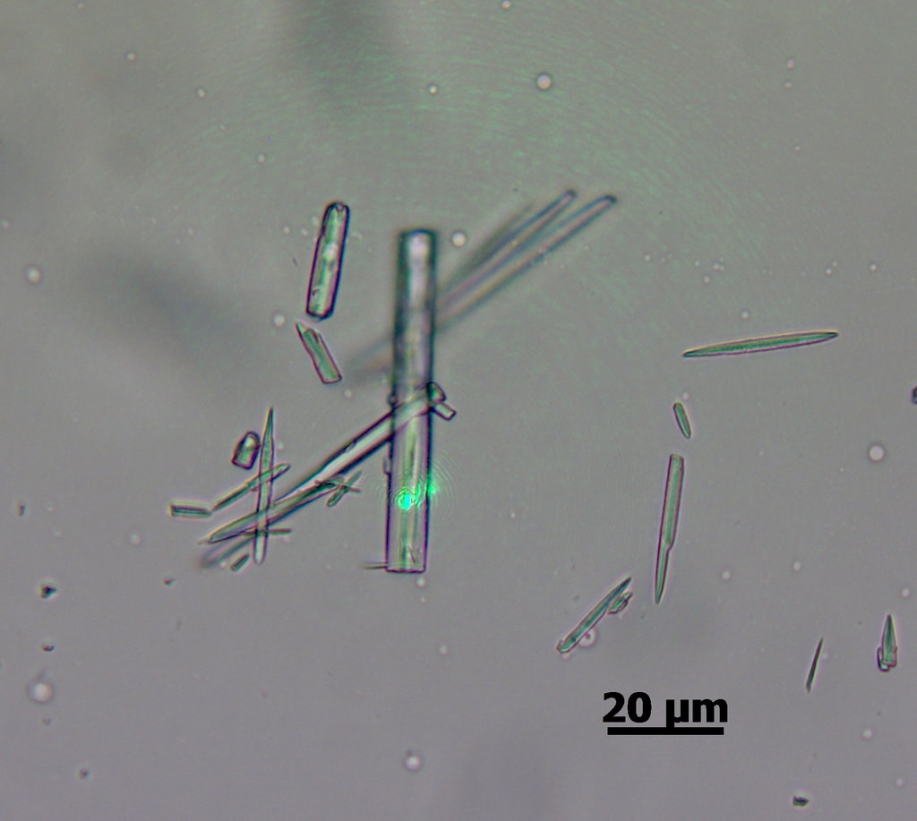

Doch nun zur Mineralbestimmung: Bei einem isolierten Kristall ist es gelungen, ein Raman-Spektrum aufzunehmen. Abb. 5 zeigt den Kristall mit einer Breite von 6,9 µm. Der grüne Fleck ist der auf den Kristall fokussierte, beugungsbegrenzte Laserstrahl mit einem Durchmesser von ca. 2 µm. Selbst bei einem so kleinen Kristall erhält man noch ein brauchbares Raman-Spektrum (Abb. 6, 7), mit einem guten Signal/Rauschverhältnis. Auf Filterung oder Glättung habe ich verzichtet.
Zur Identifizierung wurden kristalline Proben von Referenzmaterial herangezogen, die unmittelbar anschließend an die Probenaufnahme unter exakt gleichen Bedingungen hergestellt wurden (Calcit: Mineralprobe von Olaf Medenbach, Aragonit: Kristallstufe von Fa. Krantz, Bonn).
Abb. 5: Kristall zur Raman-Messung: die grüne Markierung ist der Laser-Punkt zur Anregung.
Der Kristall ist 60 µm lang und 6,9 µm breit. Hellfeld, EC Plan Neofluar 40x/0,75
Abb. 6: Raman-Spektrum des Kristalls in Abb. 5 (dunkelgrün) mit Vergleichsspektren von Calcit (hellgrün) und Aragonit (blau). Laser 532 nm, gesamter Meßbereich von 150 bis 3900 cm-1. Der ,,Buckel" bei 3000-3700 cm-1 in der dunkelgrünen Kurve ist der Raman-Peak des Wassers,  der sehr breite ,,Berg" in der hellgrünen Kurve des Calcits ist Fluoreszenz. Calcit und Aragonit (blaue Kurve) waren feste Proben, deshalb kein Wasser-Raman-Peak; keine Fluoreszenz des Aragonit-Referenzmaterials!
Abb. 7: Vergrößerter Ausschnitt mit Vergleichsspektren von Calcit (hellgrün) und Aragonit (blau), Probe dunkelgrün (obere Kurve).
Das Ergebnis ist eindeutig: die Nadeln aus dem Wasserkocher sind Aragonit. Unter den vorherrschenden Bedingungen in meinem Wasserkocher in Verbindung mit der Zusammensetzung des örtlichen Leitungswassers bildet sich diese Modifikation bevorzugt. Bei höheren Temperaturen (oberhalb 60-70 °C) sollte aus thermodynamischen Gründen bevorzugt Aragonit und bei niedrigen Temperaturen Calcit auskristallisieren, wie Olaf oben erwähnt hat. Es ist aber komplizierter, wie weitere Versuche mit der Kalkbildung bei Raumtemperatur zeigten (siehe dazu ein Review [3]).
