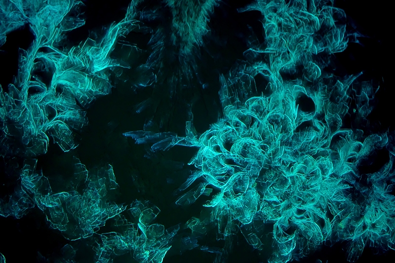

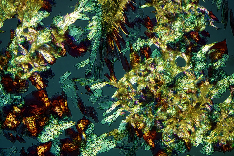

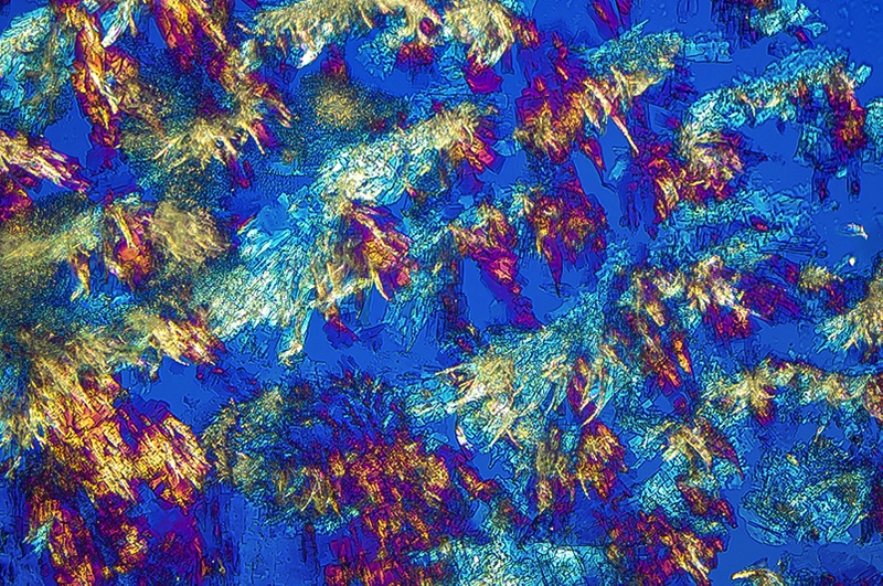

witweb
ich hatte noch ein Döschen L-Tryptophan herumstehen. Das hatte ich wohl mal zusammen mit anderen Chemikalien bestellt, aber aus den Augen verloren.
Kurz zur Orientierung: L-Tryptophan gehört zu den essentiellen Aminosäuren, es kommt in vielen Lebensmitteln vor, man kann es aber auch als Nahrungsergänzungsmittel kaufen.
Nun habe ich damit ein paar Versuche gemacht, aber das Ergebnis war jetzt nix Besonderes, buntes, krustiges Durcheinander, so dass ich eigentlich schon die Lust verloren hatte, damit weiter zu machen.
Bild 1: L-Tryptophan, Lösung (Spiritus), polarisiertes Licht, Bildbreite 1,1 mm
Dann fiel mir ein, dass Tryptophan auch fluoreszieren kann. Das wollte ich mir dann doch mal anschauen. Bei den Substanzen, die ich sonst für meine Pol-Bilder verwende, kommt Fluoreszenz eher selten vor. Also nochmal einen Objektträger mit Tryptophan-Lösung beträufelt und nach dem Trocknen angeschaut:
Bild 2: L-Tryptophan, Lösung (Spiritus), polarisiertes Licht, Bildbreite 1,1 mm
Dann der gleiche Bereich des Objektträgers im UV-Licht. Für Tryptophan wird eine Absorptionswellenlänge von 280 nm angegeben, die Emission zwischen 308 und 350 nm.
Hm. Ich kann nur mit 365 nm anregen, die Emissionen sollten im sichtbaren Bereich liegen. Aber einen Versuch sollte es Wert sein:
Bild 3: L-Tryptophan, Lösung (Spiritus), UV-Anregung (365 nm), Bildbreite 1,1 mm
Da war ich dann doch positiv überrascht!
