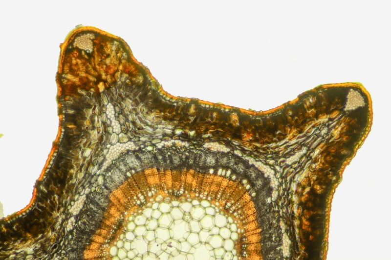

inzwischen habe ich noch einen Versuch mit Kernschwarz gestartet. Geschnitten habe ich eine Ginsterzweig und einen jungen Austrieb einer Lantane (Wandelröschen). Ich habe die Stücke in Glycerinseife eingebettet und dann geschnitten und fixiert.
Färbung mit Chrysoidin und Safranin wie von Bob angegeben:
Chryosidin 0,1% kurz erwärmt bis kurz vorm Sieden, insgesamt für 4 Minuten
Safranin 1Tropfen 1% pro 30ml Wasser für 20 Minuten
Kernschwarz für ca. 5 min und FeCl3 nur kurz.
Lantane und Ginster
Durch das Schwarz sehen die Schnitte immer schmutzig aus. Wahrscheinlich müssen die Schnitte sehr dünn sein und gar keinen Zellinhalt mehr haben. Das klappt bei  mir so nicht und Paraffin ist mir zu umständlich.
Da gefällt mir die Wacker-Färbung doch besser
Ich weiß nicht, ob ihr noch andere Ideen habt, mir sind sie erst mal ausgegangen.

einen hübschen neuen Weißabgleich hast Du da! Was sehr gut rauskommt ist das Chryosidin, besonders in der Cuticula. Bei Paraffinschnitten habe ich dagegen Schwierigkeiten, Chryosidin deutlich genug im Schnitt zu halten.
Ginster sah bei mir auch nicht so toll aus, weder mit W3A noch mit Kernschwarz V3 und Safranin, manche Pflanzen geben da mehr her, andere weniger.
Sehr gut gefällt mir der Blattstiel der Zimmerpalme, die ich neulich geschnitten habe, aber die ist auch nicht so leicht perfekt zu schneiden und wegen der U-Form schwierig einzukarottieren. Im Vergleich zum Ginster ist das Bild filigraner, die Zellen sind praktisch alle hohl und eine Schwarzfärbung kann richtig auftrumpfen. Hast Du vielleicht eine Yucca-Palme oder sowas (Aufpassen, Vogelspinne  ;D)?
