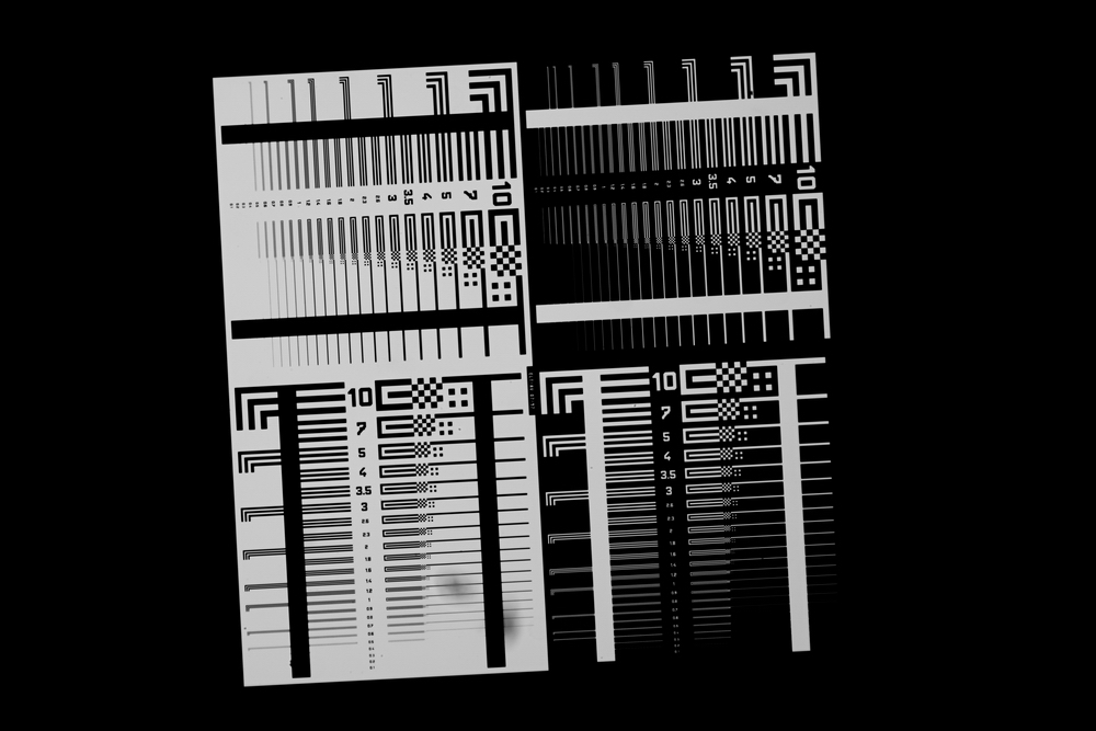

ein Beispiel zur Auflösungsdiskussion, entstanden mit einem Orthoplan:
Dazu habe ich ein Strichmuster durch ein Pl Fl 10x/0,3 Objektiv mit einer 42 MPixel Vollformatkamera fotografiert.
Die erreichbare Auflösung sollte theoretisch etwas über 1000 Linienpaaren/mm liegen. 1000 Lp/mm ist das Muster 0,5.
Zunächst das komplette Bild:
Mein Eindruck beim Beobachten durch die 10x Periplan Okulare sieht etwa so aus, wie dieser auf 30% verkleinerte Ausschnitte zeigt.

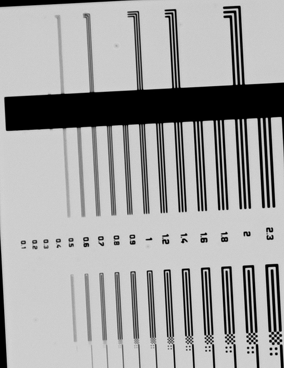

Dies ist ein auf 50% verkleinerter Ausschnitt:

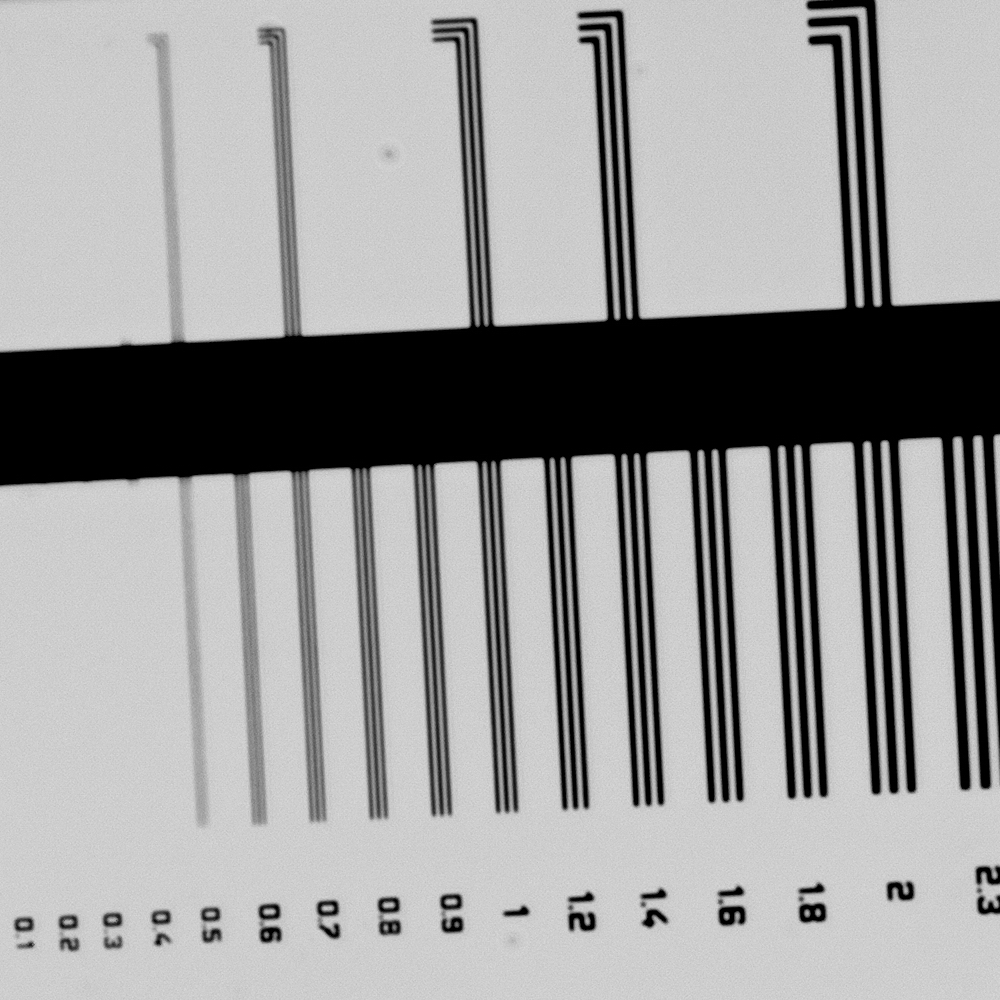

Dieser Ausschnitt ist nicht verkleinert:
Die maximal erreichte Auflösung liegt bei 833 Lp/mm.

danke für's Zeigen dieser Bilder. Die belegen doch schön, dass Abbes Auflösungsformel sehr gut passt. Bei einer Apertur von 0,3 erwartet man, dass mit blauem Licht Gitterabstände von ca. 750nm aufgelöst werden können, was sich mit Deinen Bildern deckt.
In der 42MPx-Aufnahme sehe ich jetzt auch keine Details, die in der 50%-Aufnahme (sprich: 10MPx) nicht ebenfalls sichtbar sind. D.h.,die vielfach diskutierten 12MPx sind in dem Fall offenbar genug. Zusätzlich muss man bedenken, dass Dein Testmuster vermutlich aus einer sehr dünnen Chromschicht (<100nm) auf Glas besteht. Reale Objekte (z.B. histologische oder botanische Schnitte) sind um den Faktor 10-500 dicker, und die erzielbare Auflösung wird in dem Fall durch die geringe Schärfeniefe hochaperturiger Objektive weiter reduziert.
Oder anders gesagt: Aus Deinen Bildern lässt sich für mich schließen, dass die 5MPx-sind-genug-Fraktion nicht so unrecht hat.
