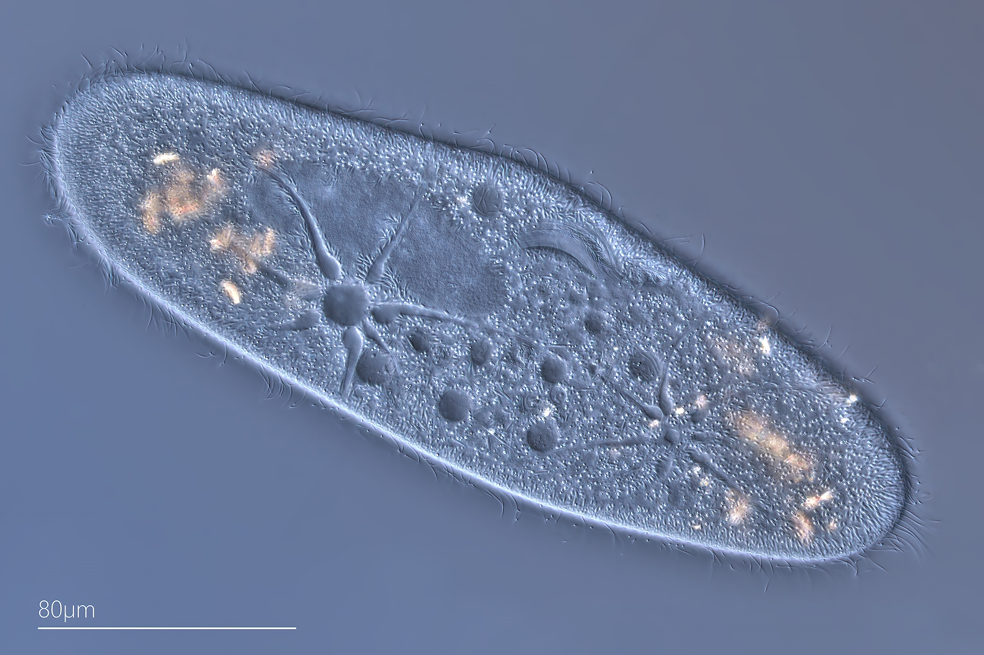

Heute mal wieder einen Blick in meine Paramecium caudatum "Reinkultur" geworfen. Es hat tatsächlich nur Paramecien drin, es ist mir daher gelungen, die Tierchen zu isolieren. Mit einer getrockneten Banane hat auch das Übersetzen in ein neues Gefäss geklappt (nach 4 Wochen). Komischerweise sind die gleichzeitig in ein zweites Gefäss mit Milch nichts geworden, die sind alle gestorben...  obschon sie sich sonst mit Milch sehr gut vermehren. Vielleicht war das Glas nicht gut genug ausgespült worden von mir. Ich habe heute nochmals neu angesetzt, mal schauen, ob es was wird.
Auf alle Fälle hier mal eine Aufnahme mit dem 63x Fluotar. Ich hatte mal behauptet (https://www.mikroskopie-forum.de/index.php?topic=41663.msg310147#msg310147) dass bei 2000px Kantenlänge nichts gescheites mehr rauskommt, daher die meisten Bilder hier mit 800 gepostet werden. Ich muss aber sagen, das war wohl Quatsch. Das 63x hat schon eine beeindruckenden Auflösung hingezaubert, und das mit einem Kondensor 0.9 (das Leica DRME hat keinen anderen für DIC). Darum mal hier ein Bild in 2000px Kantenbreite, ich hoffe, das Forum kann es darstellen (Es ist ein Versuch: einmal verlinkt auf meine Website, ein anderes mal direkt eingebunden)
Verlinkt:
Direkt eingebunden.

SNoK / Stephan Krall
Lieber Roli,
tolle Qualität und Auflösung Deines inzwischen Haustiers. Die einzige Reinkultur, die ich habe, ist mein Obstler (wobei das ja eigentlich eine Mischung verschiedener Obstsorten ist). Ein Gläschen trink ich noch, und dann ab in die Falle.
Stephan

Schraube
Hallo Stephan
Vielen Dank! Ja, du hast recht, neben unseren drei Katzen sind die Paramecien tatsächlich sowas wie Haustierchen geworden :). Obstler klingt gut, ich bin zwar eher der Weissbier-Liebhaber, wovon ich die letzten 4 Tage in München (Städte-Trip) auch einige Varianten davon gekostet habe :).
Roli
