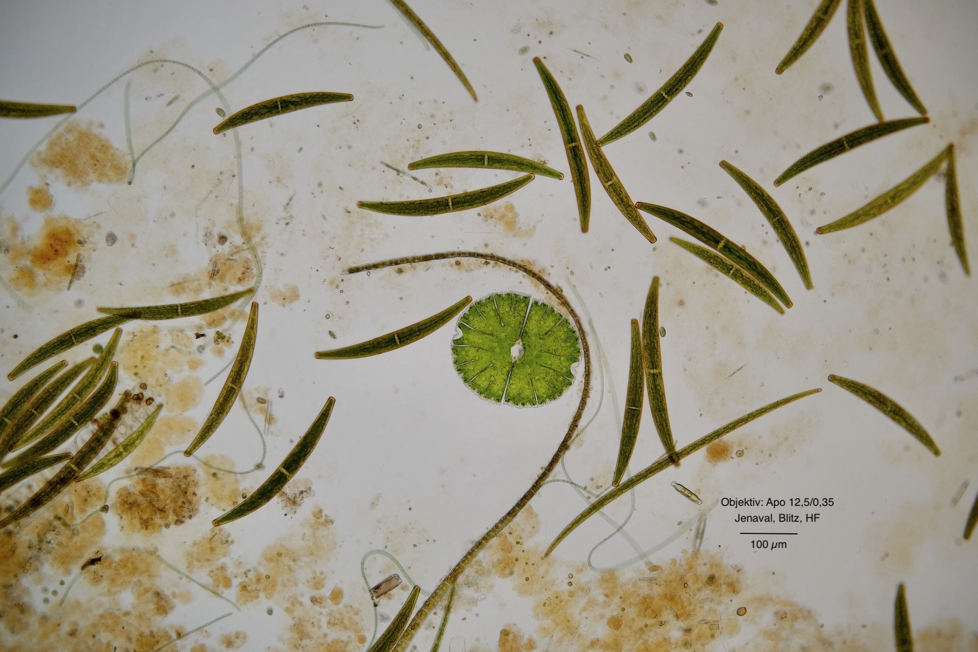

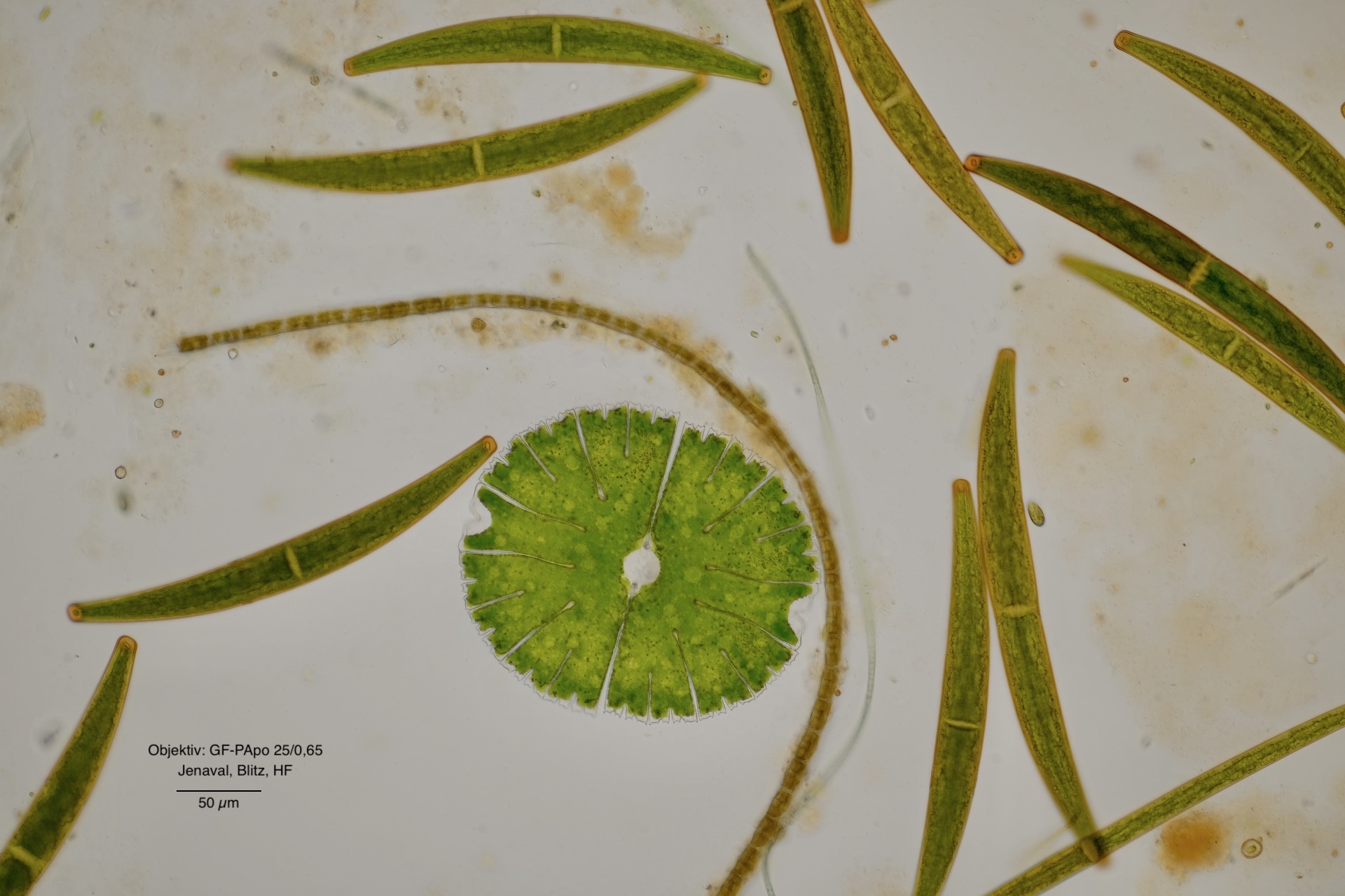

Kurt
hallo Arnold,
da ich in letzten Zeit meist DIK-Bilder bei hohen Vergrößerungen gezeigt habe, möcht ich heute aus der Probe vom Tharander Moor 2 völlig unbearbeitete Hellfeld-Bilder zeigen. Das erste bei 125x und das zweite bei 250x. Es ist natürlich Sache des Geschmackes, ob ich den Hintergrung in ein ganz weiß gestalte oder ob ich das natürliche Umfeld einfach mit zeige. Die Bilder sind wieder über die volle Größe des 25er Sehfeldes gezeigt, so wie sie auf den Kamerachip landen, unbearbeitet als JPG-Datei von ca.6,5 MB auf ca. 0,5 MB verkleinert.
(Putzen und Entrauschen hätte bei diesen Bildern sicher auch keinen Sinn...)
Grüße aus FG
Kurt
Hallo Kurt,
die Micrasterias lassen sich sehr schön abbilden im Hellfeld. Ich bin auch gerade daran Hellfeldbilder zu machen von den Cosmarien, daher danke für diese Ergänzung.
Mal sehen was dabei rauskommt bei mir.
lg anne

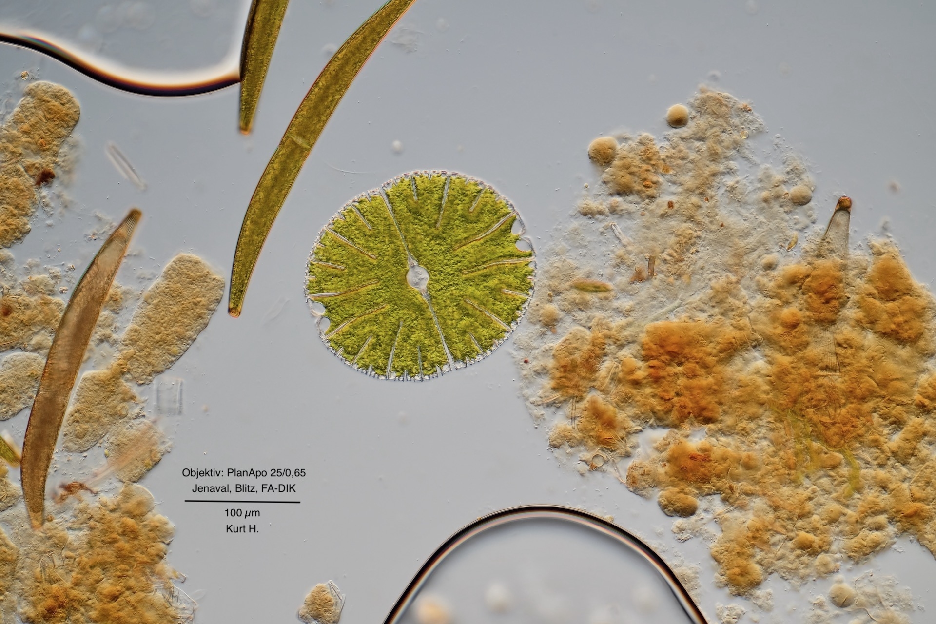

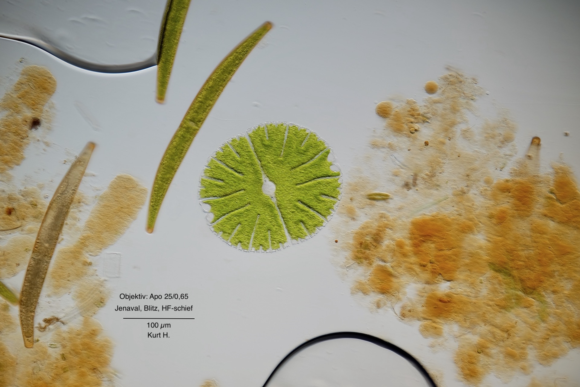

Kurt
hier die Bilder von Micrasterias im HF-schief und im DIK.
Bei solch kontraststarken Objekten benötigt man wirklich keinen DIK, sondern nur ein richtig geköhlertes Mikroskop und ein paar gut Objektive. Die Objektive der 250-CF-Serie von CZJ sind zwar alle über 30 Jahre alt, ihre Leistung immer noch sehr, sehr gut!
Grüße aus FG
Kurt

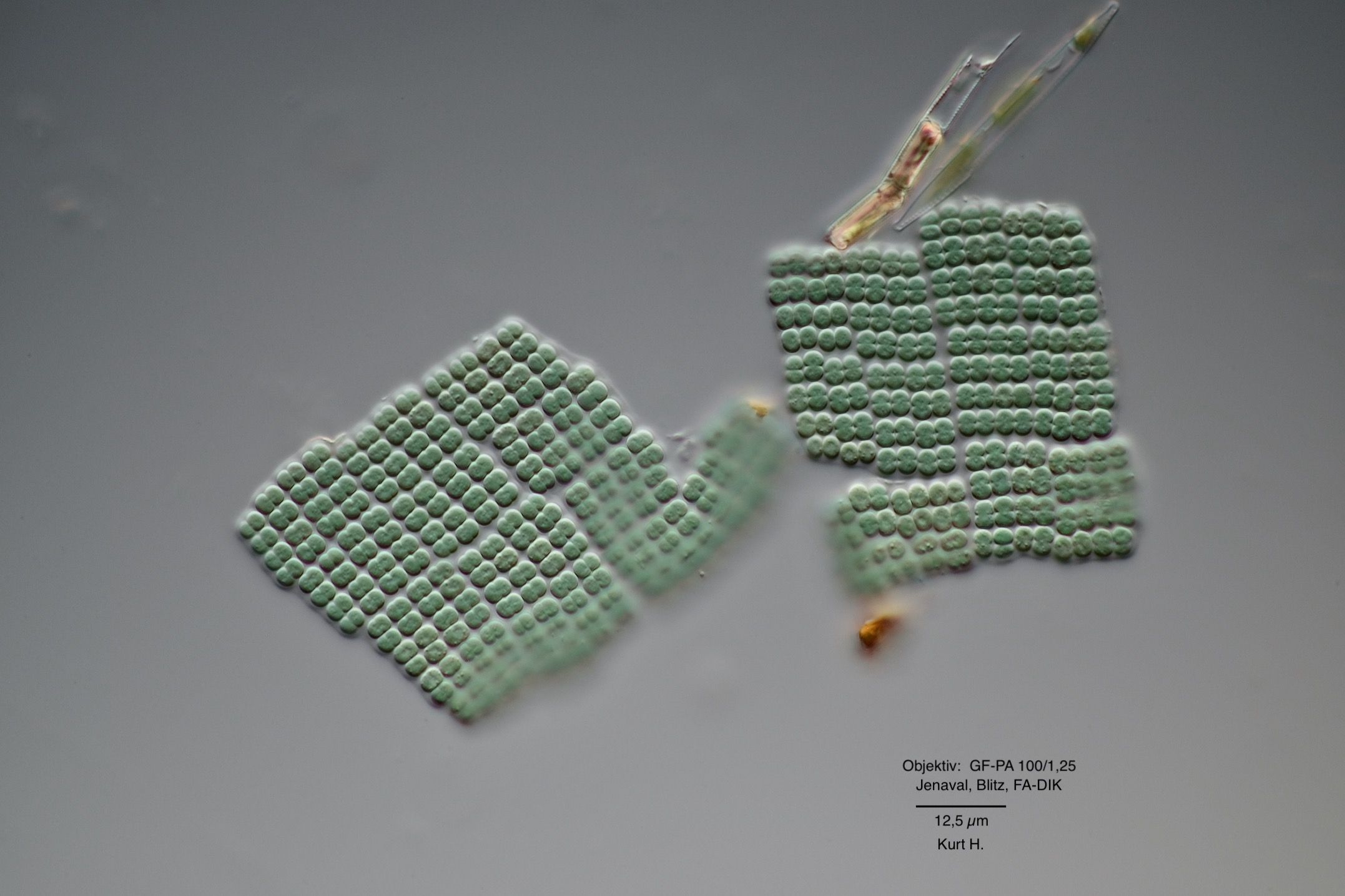

Kurt
ich erhielt die Anfrage, ob man bei der Tafelblaualge die sehr zarte Gallerthülle sehen kann, welche die Zellen umschließt.
Mit 1000-facher Vergrößerung und DIK gibt es hier die Antwort: Ja (linke Bildhälfte)
Das ist das gleiche Präparat wie im Bild zuvor, es lag eingetrocknet neben dem Jenaval, habe es mit einen Tropfen Wasser reaktiviert.
Grüße aus FG
Kurt H.
