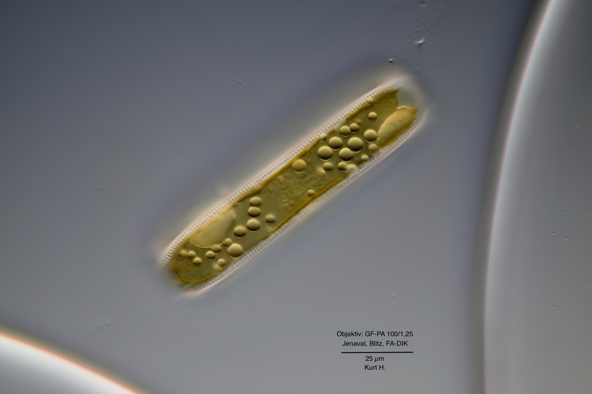

in der Planktonzeit gibt es das ganze Jahr über natürlich Kieselalgen, hier ist eine Pinnularia sp. mit schönen eingelagerten Öltröpfchen (Speicherstoffe).
Viel Spaß beim Anschauen.

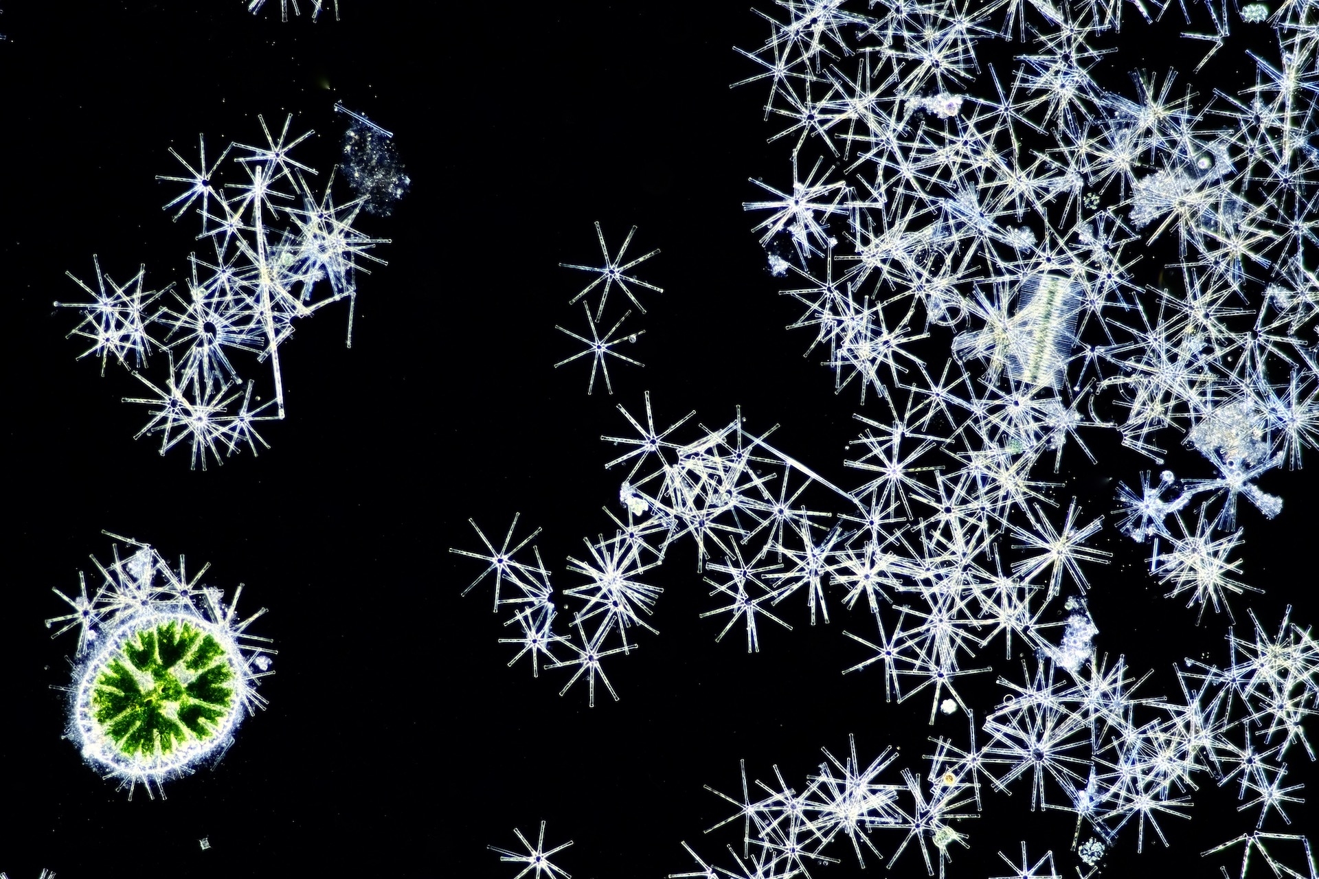

eine Micrasterias im natürlichen Umfeld - gefällt mir gut. Der Pluta-Dik kann sich ebenfalls sehen lassen und da die Aufnahme mit einem Objektiv mit einer n.A. gleich oder kleiner 0,65 gemacht wurde (meine Vermutung) zeigt sie alles was möglich ist. Weiteres Schärfen oder Kontrastieren würde ich niemals empfehlen. Feinere Auflösung kann man nur mit höherer n.A. des Objektives und höherer genutzter Apertur des Beleuchtungsstrahlengang eines gut bis sehr gut korrigierten Kondensors erreichen. Genau bei diesen beiden Geräte-Parametern sind immer die Grenzen des gesamten Systems gesetzt und damit muss man leben oder eben optisch Aufrüsten. Sicher kann man mit PS, Gimp & Co. etwas machen, solange man nicht übertreibt und nur noch alles verschlimmbessert....
Ich zeige heute ein Planktonbild (Übersichtsbild) aus einer ganz aktuellen (gestern) Wasserprobe der Talsperre Kriebstein. Dei Talsperre hat noch zu 95% das typische Frühjahresplankton, nämlich Kieselalgen, in diesem Fall Asterionella und Fragilaria. Die Micrasterias im Bild hing wohl noch in der Pipette.
Jenaval, Blitz, DF, GF-PA 12,5/0,25
Grüße aus FG

Hallo Kurt,
das ist ja ein schönes Weihnachtsmotiv!
LG Gerd
