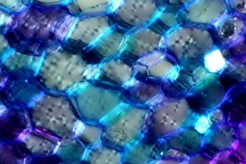

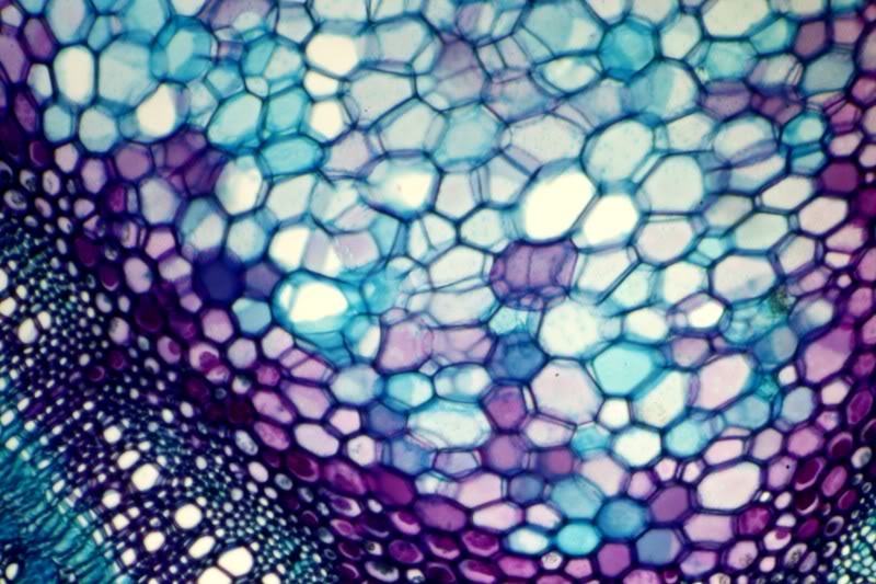

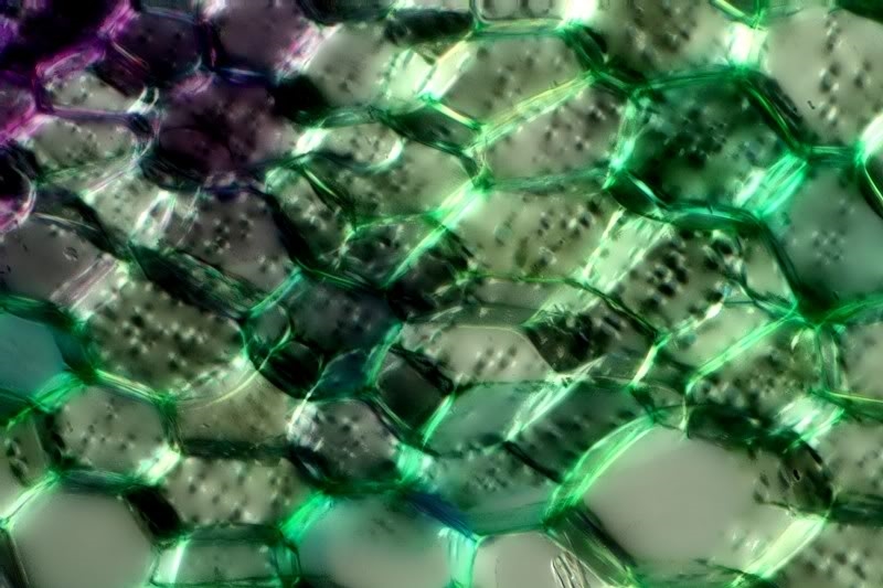

bei gefärbten Schnitten ist es zwar unüblich mit DIC zu arbeiten, aber um eine Adaption zu testen habe ich es nun doch gemacht.
Aufnahme eines Querschittes durch den Blatt-Stängel (Korkenzieher-Hasel):
Objektiv Plan 16, Hellfeld
Dasselbe mit DIC.
Hat jemand eine Erklärung für diese "Pickel" in den Zellen?  ???

ZitatHat jemand eine Erklärung für diese "Pickel" in den Zellen?

Es handelt sich um Tüpfel zwischen Parenchymzellen. Wir befinden uns hier nicht im Phloem, sondern im Markparenchym!

Interessant, dass die Tüpfel erst durch den DIC sichtbar werden; normalerweise erkennt man sie auch im HF. ???

ZitatInteressant, dass die Tüpfel erst durch den DIC sichtbar werden; normalerweise erkennt man sie auch im HF.
Bei genauen kritischen Betrachten findet man sie schon, aber ohne das DIC-Bild dagegen hätte ich sie nie wahrgenomen. Bei reiner Polarisation sieht man sie als leuchtende Körner.

Physiologische Funktion: Querschnitts-Stabilisierung bei gleichzeitiger Sicherung der
Durchgängigkeit (daher die 'Löcher', welche im Pol wegen der Kantenbeugung einen
von Bernd bereits beobachteten Leuchteffekt erzeugen)
Ort (wie von Detlef bereits angenörgelt): Mark-Parenchym.
Ausrichtung: meist radial, also rechtwinklig zur Leitungsachse. Daher sind auf dem Foto
von Bernd auch viele dieser 'Löcher' gleichzeitig im Fokus zu sehen.

Um nochmal zum Thema zu kommen, habe ich ein paar Aufnahmen von diesen Tüpfel bei höherer Vergrößerung  (Plan 40) gemacht, um evtl. mehr zu erkennen. Aber leider ist das in dem Fall nicht ganz so gut gelungen.
War eben ein Versuch.

ich werde mal wieder ernst, nein nicht bierernst. Wir hatten uns ja gewundert, warum Bernd die "Tüpfel" nur mit DIC deutlich erkennen konnte. Jetzt, nachdem wir die Fotos bei stärkerer Vergrößerung sehen, ist mir klar, warum: das sind ja gar keine Tüpfel, sondern Stärkekörner (Amyloplasten), die durch die gekreuzten Polfilter so richtig schön als Sphäritenkreuze zu erkennen sind. Und die gehören durchaus hier hin.
