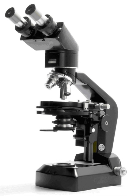

Und hier das Nachfolgemodell in graugrün, interessanterweise aus dem Jahr 1969
Beide Geräte noch in der schönen, runden Form.

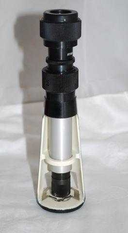

zuerst eine Art Reisemikroskop; das MPB-3, welches auch als Durchlichtversion geliefert wurde.
Das MPB-3 besitzt das Logo: ()И() - also zwei Bikonvexlinsen flankieren ein I. Der Hersteller ist Isjumsker ( Изюм ) Gerätebaufabrik / Ukraine
Das gleiche Gerät wurde auch als Messmikroskop für Brinellhärte hergestellt

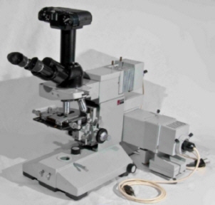

Die höchste Ausbaustufe der ,,Altgeräte" ist das ML2B4.2, welches mit einer Quecksilberhochdruckleuchte ausgerüstet werden konnte. Neben diversen Farbfiltern für die Fotografie, war das Gerät mit einer internen Polfiltereinrichtung versehen, sowie mit diversen Filtern für Fluoreszenz.
In "abgespeckter" Form auch als MBB-1
Als neueres Fluoreszenzmikroskop wurde das Lyumam gefertigt.

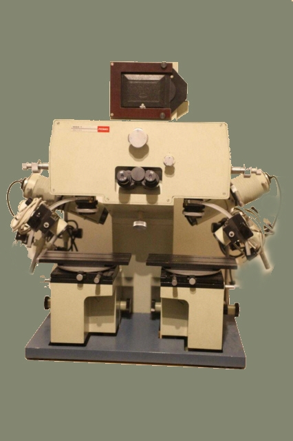

Außerdem wurden noch Exoten für Spezialzwecke gefertigt; hier dasVergleichsmikroskop MSK-2

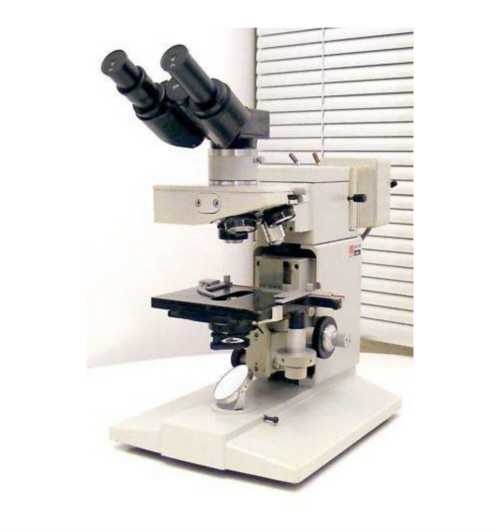

Hallo Wolfgang,
Frage an den Experten: Gehört dieses Monstrum auch zur Lomo-Familie?
... und hat es auch einen Namen?
Vielen Dank für die Bestimmung!
Alfons
Eckhard F. H.
ZitatMonstrum?
Alfons, das ist analoge Klassik!  ;D
Gruß - EFH
Hallo Alfons,
ein herrliches Teil!!
So wie es aussieht, handelt es sich um den Nachfolger des MBI-6.
Das Baujahr kann man anhand der Seriennummer erkennen. Die Nummer steht vorne an der Front des Gerätes (unterhalb des Lomo-Emblemes), die ersten beiden Zahlen geben das Baujahr an.
Wie ich die Glühlampe sehe, handelt es sich um 100W Halogen-Licht; der mechanische Aufbau ist der gleiche wie bei den Typen Biolam-M/I und ML-2 / MBI-11.
Ist das Gerät in Deinem Besitz, und nutzt Du es noch?
Alfons Renz
Lieber Wolfgang,
Vielen Dank für diese interessanten Informationen! Auf dem Gerät lese ich MGU (kyrillisch) 15Y4.2  N 780089. Demnach Baujahr 1978?
Ich habe das Gerät vor vielen Jahren auf einem Tübinger Flohmarkt erstanden und 'im Schweisse meines Angesichts' nach Hause geschleppt. Das Monstrum ist schwer wie ein Panzer.
Wie Vieles im Osten: Genial konzipiert, massivst aber ziemlich ungeschickt umgesetzt und am Ende schändlich maltraitiert. Ich habe ca. 15 Stunden die verpilzten Linsen gereinigt, harte Fette ersetzt und abgebrochene Schrauben zu entfernen versucht, etc. etc. Wie alle großen Forschungsmikroskope leidet es heute am Fluch der zu vielen Linsen und zu lkomplizierten optischen Wegen. Gearbeitet habe ich nie damit.
Bei meinen Recherchen im Internet habe nur wenig zu diesem Mikroskop gefunden. Mal eine Abbildung zusammen mit einem russischen Nobelpreisträger. Große Verbreitung hat es wohl nie gefunden.
Mit herzlichen Mikroskopiker-Grüßen,
Alfons
Hallo Alfons,
das Baujahr stimmt! Die Bezeichnung 15Y4.2 gibt den Verwendungsbereich an (Temperaturbereich, Feuchtigkeitsbereich, etc.)
Die Analogkamera kannst Du problemlos durch eine Digitale ersetzen.
Wenn Du den Apparat estmal am Laufen hast, wirst Du Dich wundern, was man damit alles machen kann (Die Filtereinschübe deuten auf Fluoreszenz hin)
Frank D.

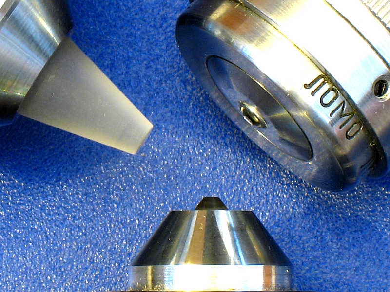

Vielleicht noch eine Lomo-Besonderheit, die zwar nicht direkt zur Geräteübersicht gehört, aber trotzdem erwähnenswert ist.
Es handelt sich um Fluoreszenz-Objektive mit konisch zulaufender Frontlinse, die für den direkten Kontakt mit dem Präparat gedacht sind (FL-Kontaktobjektiv).
Vielleicht kennt jemand den genauen Anwendungsbereich dieser Objektive. Vielleicht für pathologische Untersuchungen an ungeschnittenem Gewebe?
Jedenfalls besitzen sie eine hohe Apertur, die als Beleuchtungsapertur in der Auflichtfluoreszenz für helle Bilder sorgen.
ortholux
Lieber Frank,
solche Dinge sind auch für den "Nicht-Lomographen" wie mich höchst interessant. Handelt es sich doch um Objektivausführungen, von denen ich bisher nichts gehört habe.
Könnten das nicht Auflicht-Objektive sein?
Äußerlich ähnlich sind nämlich die Tauchkappen der Ultropak-Objektive mit ähnlicher Verwendung. Z. B. Ebnen von Geweben in der Intravitalmikroskopie (also direkter Kontakt) oder einfach zur Reflexminderung. Auch wurden die ersten Leitz'schen Fluoreszenz-Auflichtbeleuchtungen mit dem Ultropak realisiert. Aber eben im Auflicht-Dunkelfeld.
Frank D.
Hallo Wolfgang,
Auflichtobjektive vermute ich auch, zumal die okularseitigen Linsen eine sehr intensive Vergütung besitzen und zusammen mit der hohen Apertur einen idealen Kondensor für das Erregerlicht abgäben.

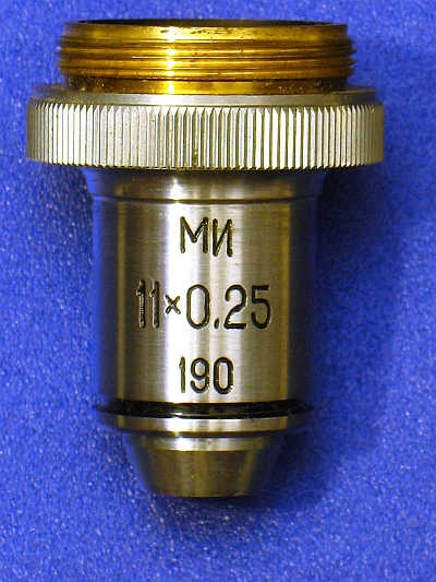

Und Reflexminderung dann nicht wie bei diesem 11x Objektiv
durch Ölimmersion, sondern durch den Kontakt zum Präparat.
Übrigens waren die von Dir gezeigten Tauchkappen auch mein einziges Ergebnis bei der Suche nach diesem Objektivtyp.
Rafcamera http://rafcamera.com/microscopes/objectives/lomo/for-reflected-light/achromat-190mm-tube/luminescence-contact beschreibt sie ebenfalls als Auflichtobjektiv.
Könnte der Verstellring ( 0 .... 0,010 .... 0,024 ) an dem 60x1,15 Objektiv für den Arbeitsabstand sein? Also die 0-Einstellung bei Kontakt und alle weiteren Einstellungen mit einer Immersionsflüssigkeit zwischen Linse und Präparat? Denn bei einer Apertur von 1,15 wäre so etwas ja notwendig. Eine Blendeneinstellung ist es nicht, es bewegen sich Linsen zueinander. Deckglasstärken, Wellenlängen oder Zoomfaktoren kommen wohl auch nicht in Frage.
ortholux
Zitat von: Frank D. in August 13, 2013, 23:44:21 NACHMITTAGS
Reflexminderung dann nicht ... durch Ölimmersion, sondern durch den Kontakt zum Präparat.
Dieser Kontakt kann aber nur durch eine Immersion hergestellt werden. Bei Geweben wahrscheinlich Wasser.
Zu dem Drehringring habe ich keine Idee, da sich bei "normalen" Öl-Objektiven der Arbeitsabstand im 1/10mm-Bereich bewegt.

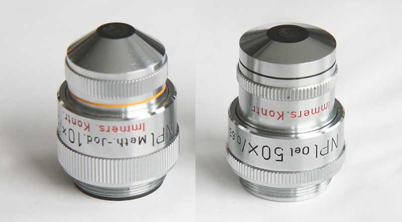

Etwas ab vom Thema, aber als Ergänzung: Leitz hatte auch sog. Immersionskontrast-Objektive zur Betrachtung von Anschliffen im Programm. Dies waren Methylenjodid- oder Öl-Immersionen:
Diesen Objektive vorgefaßt war noch eine drehbare Lambda/4-Platte. Durch diese wird das beleuchtende (polarisierte) Licht depolarisiert. Das an den Linsenflächen reflektierte (kontrastmindernde) Licht behält die Polarisation bei und kann vom Analysator gesperrt werden.
