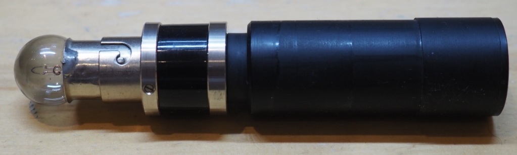

Hier die Anleitung zum Umbau Glühbirne auf Halogen:
Originalbeleuchtung des SM-LUX
Birne rausschrauben
Drei Madenschrauben herausdrehen und die Lampenfassung herausziehen.
Mittelteil des Lampenhalters herausdrehen.
G4 Lampenadapter mit Alufolie umwickeln und in die Fassung stecken. Anschließend mit einigen Tropfen Sekundenkleber fixieren.
Bsp: http://www.ebay.de/itm/Adapter-f%C3%BCr-Sockel-BA15S-auf-G4-GU4-MR11-f%C3%BCr-LED-Leuchtmittel-Halogen/321805948975?ssPageName=STRK%3AMEBIDX%3AIT&_trksid=p2060353.m2749.l2649
An den Lampenadapter ein Kabel anlöten. Das andere Kabelende in einen Alufolien – Knäul wickeln und diesen in den Lampenhalter schieben.
Alles zusammenschrauben und 10W G4 – Birne hineinstecken. Fertig!!!
