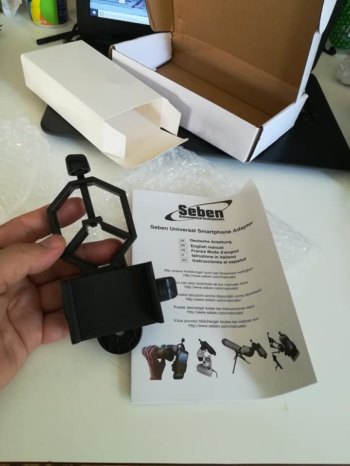

Hallo
Den Sebenhalter habe auch - sehr zu empfehlen
gerne per "Du"
Lungu
