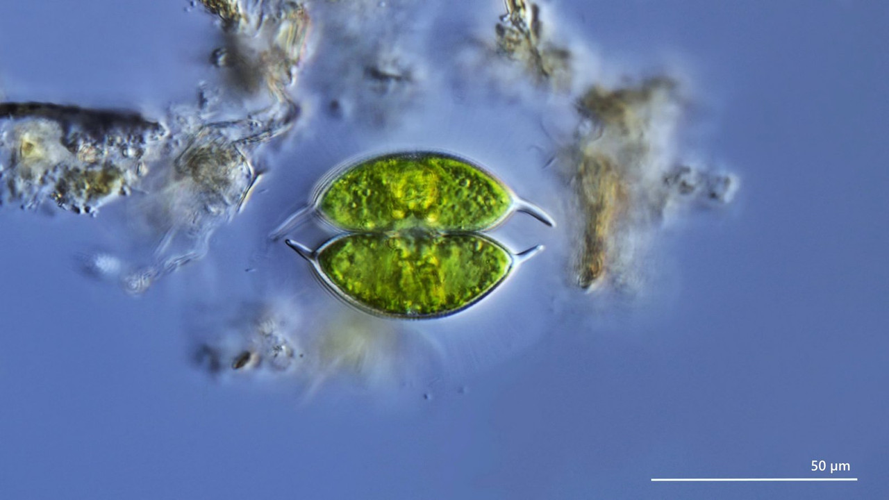

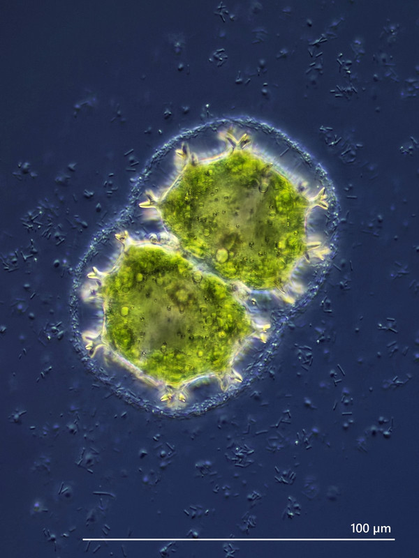

nach einer Frühsommerpause auch von mir wieder mal ein paar Planktonbilder.
Ich war zwar nur kurz zu Besuch am Pillersee, habe aber dennoch eine nette Ausbeute aus dem Gieringer und dem Schwemm Moor mitgenommen.
Ich hab mal vier "dornige" Zieralgen, zwei Staurodesmus und zwei Xanthidium Arten ausgewählt.
Staurodesmus extensus DIK 40
Staurodesmus convergens DIK 40
Xanthidium antilopeum DIK 40
Xanthidium armatum DIK 100
Grüße KlausZ
