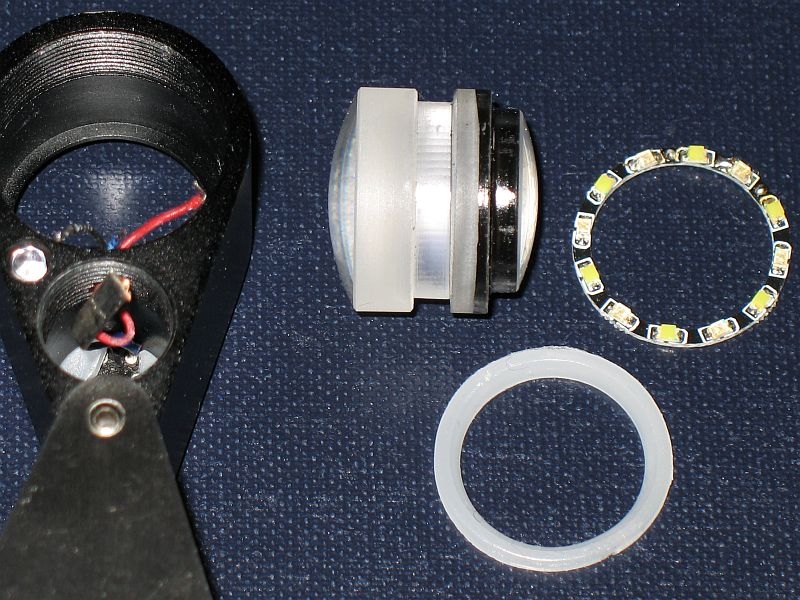

Nachtrag: Bei absolut korrekter Verwendung der von mir verlinkten  Lupe (direkt vor das Auge halten) ist der von mir beschriebene Effekt praktisch nicht mehr erkannbar. Und es ist bis fast an den Rand alles scharf. Ich kann sie für den Preis wirklich empfehlen. Wie gesagt, ich kenne einige zufriedene Nutzer.
die von Peter zitierte Lupe habe ich mir seiner Zeit auch zugelegt und bin sehr zufrieden damit. Sie zeichnet absolut plan und, für mich, ohne Farbfehler. Da ich eine ganz ähnliche besitze, die aber kein Triplet ist und die befürchteten Fehler zeigt, bin ich sicher, dass es sich bei der "guten" tatsächlich um ein achromatisch korrigiertes Triplet handelt. Ich kann es halt nicht überprüfen, weil ich nicht weiß, wie man die Linse demontieren kann. Das einzige, was man bemängeln kann, ist die Konstruktion der Beleuchtung. Das Batterie-Fach ist etwas primitiv gestaltet und es ist leicht möglich einen Draht-Anschluss abzureißen. Aber dann ist es immer noch eine gute Lupe, insbesondere, wenn man den Preis bedenkt.

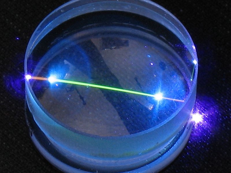

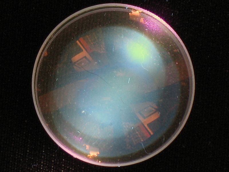

da die Lötstation eh gerade eingeschaltet war ........
Es sind an den Verbindungsstellen von Kron- zu Flintglas leichte Kleberückstände zu erkennen, was hoffentlich keine trügerische Absicht ist. Der Linsenkleber ist auch wesentlich farbneutraler als der der russischen (Belomo) Einschlaglupen. Der von Werner vorgeschlagene "Achromat-Test" fällt ebenfalls positiv aus.
So, ich schraub's mal wieder zusammen.
